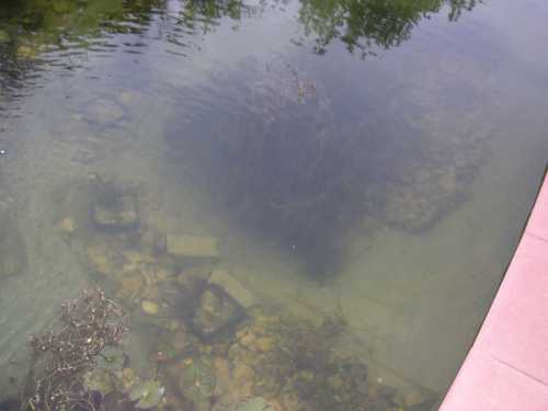

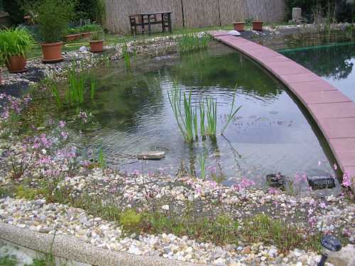

Ich kann auf den Bildern ja fast jeden Kiesel sehen.
Bin kein Freund von Kies im Teich, weil der sich irgendwann mit Schmodder zusetzt...
Wenn ihr könnt, pflanzt noch ein paar Unterwasserpflanzen und abwarten.....
Glückwunsch zur Ultrasieve Anlage. Habe ich auch im Doppelpack. Feiner würde ein Endlosband oder Trommelfilter arbeiten.
Ich habe übrigens am Ausgang der Filteranlage (Rückläufe nach USIII, Pumpen zum Filtergraben und Bypass direkt in den ST) als Feinfilterstufe einen Strumpfhosenfilter
angeklemmt.
Damit halte ich noch recht simpel und effektiv Partikel kleine 0,2mm auf.

Hallo und vielen Dank für die Antworten (auch für die lustigen...
)! die Pflanzen sind noch ein wenig zu klein, aber im Filtergraben haben wir Unterwasserpflanzen, die haben sich gut entwickelt. Alles in allem reicht aber nicht...
Jetzt haben wir in der Ultra-Sive-Filteranlage auch noch Phosphat-Entzieher drin. Mal sehen was es bringt.Anbei Bilder von unserem Schwimmteich
Danke nochmal! Eva
