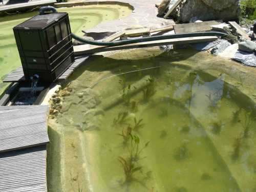

27 Mai 2014 07:04 #19189 von Becker
Hallo!
Wenn Du einen Filter von NG hast kannst Du den Filtergraben auch vom Schwimmteich abtrennen indem Du alle Schieber im Saugsammler schließt und nur das Wasser des FG filterst. hat bei mir super funktioniert! da im FG das Volumen eher klein ist, ist die Umwälzung sehr groß und das Wasser wird recht rasch wieder sauber. Die schwarzen filterschäume des Standardfilters waren recht rasch voll von Lehmrückständen.
Wenn Du willst kannst Du auch in Meiner Gallerie nachschauen, da habe ich alles beschrieben, wie es bei mir gelaufen ist.
Über diesen Link findest Du die Fotos vom Juni und Juli 2013
www.teichgalerie.eu/thumbnails.php?album=370
Viel Vergnügen mit Deinem Teich wünscht
Becker

24 Mai 2014 19:56 - 24 Mai 2014 19:57 #19158 von Ostfriese
Hallo Katja
Kanukatja schrieb: Es ist vollbracht! Der Filtergraben ist bepflanzt.
Herzlichen Glückwunsch zum Erreichen des Meilensteins.
Kanukatja schrieb: Das Wasser ist trüb und ich vermisse das Plätschern der Quelle. Wann kann ich die Umwälzung wieder in Betrieb nehmen?
Kommt darauf an, was die Trübung verursacht. Wenn Du lehmigen Sand genommen hast (im Filtergraben wird ja dazu geraten), dann kann das schon 1-2 Wochen dauern, bis sich das wieder legt. Ich glaube bei uns waren es locker 2 Wochen.
Du solltest auf jeden Fall abwarten bis es wieder klar ist, sonst ärgerst Du Dich später "einen Wolf". Wenn Du Lehmtrübung in den Schwimmteich bekommst, dann hast Du lange was davon, weil durch jedes Baden das Abgesetzte wieder aufgewirbelt wird - und Lehm ist hartnäckig...
Gib' Dir diese Zeit, es zahlt sich aus!
Ostfriese

24 Mai 2014 19:39 #19157 von Kanukatja
Es ist vollbracht! Der Filtergraben ist bepflanzt. Das Wasser ist trüb und ich vermisse das Plätschern der Quelle. Wann kann ich die Umwälzung wieder in Betrieb nehmen?????
Dazu habe ich leider nichts in den Unterlagen gefunden. Danke für eure Hilfe :)
