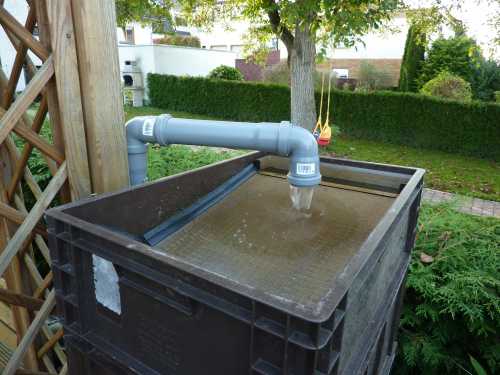

Hallo, auch wenn der Beitrag schon ein paar Monate her ist, möchte ich trotzdem noch etwas schreiben, da ich denke, es könnte manchem Leidenskollegen hier eine gute Hilfe sein.
Ich hatte das gleiche Problem: 23000Liter Teich mit starkem Fischbesatz, Grobfilter nach max. 1 Tag zu, sodass der Überschuss (Algen, etc.) die nachfolgenden Schäume zugesetzt haben und mir zweimal fast der ganze Teich leergelaufen ist (aufmerksamer Nachbar hat dies bemerkt). Ich war verzweifelt und unglücklich, bis ich mal mein Gehirn angestrengt habe. Ich habe folgende Lösung gefunden, die richtig funktioniert (vorab: die Grobfilterreinigung findet nur noch 1 mal die Woche für max. 50sek. statt. Die Reinigung der ganzen Filteranlage nur noch alle zwei bis drei Monate für ca. 40min).
Ich stellte fest, dass der Grobfilter meines Erachtens eine Fehlkonstruktion hat. Das Wasser wird in einen Schacht geleitet, der läuft über und das Sediment/die Algen gleiten langsam über das Filtergitter. Feine Sedimente haben (wegen fehlendem Wasserdruck) die Zeit, sich in den Poren des Grobfilters abzusetzen und verstopfen Diesen in kürzester Zeit. Habe jetzt folgendes umgebaut: Deckel vom Grobfilter entfernt, festes Rohrsystem ÜBER das Filtergitter geleitet. Der Druck des Wassers direkt auf das Gitter hat folgenden Effekt: der Strahl ist so stark, dass die Algen/Sedimente auf die Seite des Wasserstrahls "gesprengt" werden. Der Wasserstrahl drückt sich durch das Gitter und die Sedimente/Algen sammeln sich langsam und nur angefeuchtet in der Umgebung innerhalb des Grobfilters, da ja kaum Wasser vorhanden ist, welches die Sedimente aufschwemmt. Nun habe ich hinter der Filtereinheit einen alten Kärcher Nass-/Trockensauger installiert. Ist der Grobfilter mit "Abfällen" voll, hole ich den Staubsaugerschlauch, fahre max. 50sek. über das Gitter und alles ist wieder sauber. Den Sauger brauche ich nur alle 5-6 Wochen mal zu leeren. Der fehlende Deckel ermöglicht auch immer einen Kontrollblick "im vorbeigehen". Weiterer Vorteil, da keine groben Elemente mehr in die Filterschäume der darunterliegenden Einheiten laufen, setzen sich die Schäume nur noch ganz, ganz langsam zu, so dass wirklich eine Komplettreinigung nur alle zwei/drei Monate notwendig ist. Vorher musste ich den gesamten Filter ca. alle drei Wochen auseinanderbauen (mit entsprechendem Zeitaufwand).Ich habe dadurch auch ein extrem klares Wasser, worauf ich sehr stolz bin und meine Nachbarn immer wieder begeistert. Damit ihr mein "System nachvollziehen könnt habe ich Euch zwei Bilder beigefügt. Ich hoffe, dass ich Euch hier helfen konnte. Bei mir klappt der Umbau perfekt und bin jetzt glücklich. Freue mich auf Eure Meinungen.
