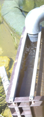

Der offene Kasten hat einen großen Nebeneffekt: der Regen reinigt das Sieb zusätzlich.
Das ist wirklich eine große Erleichterung. Ihr Profis hattet das ja schon lange mit eurem externen Einlaufstutzen. :blink:

Hallo, Problem schön gelöst.
Der Hinweis beim Plexiglas (bei Hitze verformbar) bezieht sich darauf das es sich wenn man es bei 250°C in den Backofen legt formen lässt.
Bei reiner Sonneneistrahlung verformt sich nichts. das Material wird nur durch die UV Strahlung mit den Jahren spröde.

Das ist übrigens die erste meiner möglichen Lösungen ohne Plexiglas. Das hab ich mir im Bauhaus angeschaut und dort steht, dass das bei Hitze verformbar ist. Wenn da die Sonne drauf knallt...
Daher lieber Variante 1 mit zwei U-Profilen aus Alu. Variante 2 wäre nur in Betracht gekommen, wenn am Stutzen zu wenig Futter gewesen wäre, um es zwischen zwei Leisten zu klemmen. Es ist auch tatsächlich nur 1 bis 2 Millimeter aber die reichen, wenn man genau arbeitet.
Ansonsten hätte ich bei Variante 2 auch nicht gewußt, wie ich in ein Plexiglas ein kreisrundes Loch mit einem Durchmesser von 47,5 bekommen hätte. Bei meinen üblichen Kreisbohrern ist diese Größe zumindest nicht dabei :woohoo:
Boah ist mir heiß. Man schreibt sich! :whistle:
