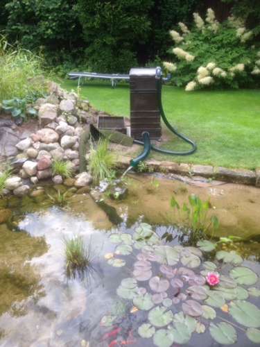

So jetzt habe ich den ersten Filter umgestellt. Der Schlauch muss noch verkleidet werden und gekürzt. Jetzt möchte ich vor und seitlich vorm Filter was Pflanzen, damit er auf Dauer verdeckt ist. Was könnt ihr mir denn da empfehlen?
Den Einlauf finde ich auch noch nicht so schön, hat da jemand eine Idee?

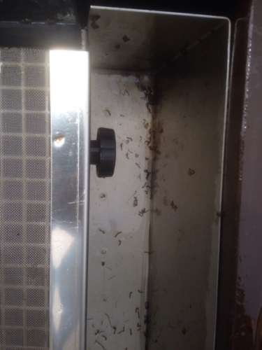

Als ich den Filter sauber gemacht habe, waren in dem Grobfilter, da wo das Wasser erst reinläuft, ganz viele kleine Würmer, siehe Foto. Sind das gute oder schlechte Würmer?

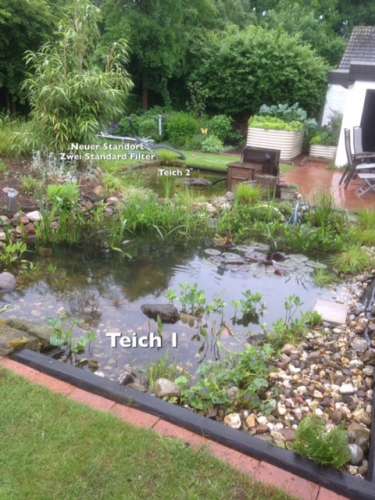

eigentlich geht das relativ einfach. Du musst für die beiden Filter eine Sockel bauen. Der sollte gerade sein und das Gewicht der Filter tragen können.
Der Sockel kann aus Beton, Steinen oder Holz gebaut werden, und sollte so hoch sein das die Rückläufe zu den Teichen noch genügend Gefälle haben. (mind. 2 cm pro m)
Die Druckleitungen von den Pumpen zu den Filtern musst du so zum Filter verlegen, so das sich keine Luftsäcke im Schlauch bilden können.
Die Schläuche kann mann mit irgend etwas tarnen, da gibt es von NG auch Schlauchtarnungshülsen.

Ich habe mir zwei Standard Filter gebraucht gekauft. Einen habe ich schon mal provisorisch angeschlossen. Bin sehr zufrieden. Hatte bis jetzt in dem einen Teich einen kleinen Biosmart Filter von Oase - steht in der Holzkiste auf der Terrasse und in dem anderen Teich einen Druckfilter. Ist im Boden auf der Terrasse in einem Fass eingebuddelt.
Jetzt möchte ich beide Filter gegenüber der Terrasse hinstellen und mit irgendwelchen Sträuchern verstecken. Von der Optik sind die Filter ja nicht die schönsten.
Dafür muss ich ja zwei Leitungen legen, die über den Wall zum Teich 1 gehen. Jetzt weiß ich nicht wie ich dieses machen soll oder gibt es da was bei Naturagart passendes. Vielleicht habt ihr ja Ideen für mich. Bitte mit einfachen Erlärungen.
