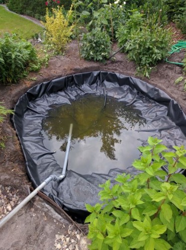

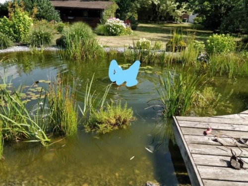

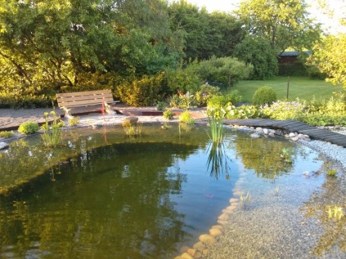

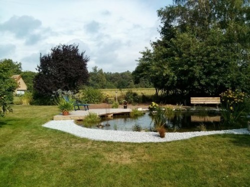

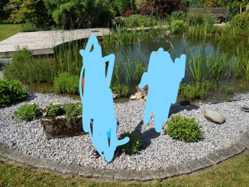

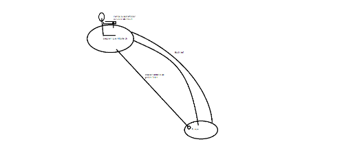

Hallo, wir haben einen ca 20 m2 großen und 1,50 cm tiefen Teich also knapp 30.000 Liter. Dieser ist mit einem Bachlauf mit einem kleineren Teich verbunden. Mit einer Pumpe wird da Wasser wieder zurück in den großen Teich gepumpt. Habe vor zwei Jahren einen kleinen Filtergraben bzw Filterteich hinzugefügt, allerdings ist dieser nicht gut umgesetzt worden, da gespart werden sollte. Mittlerweile ist mir klar das dies so nicht richtig funktionieren kann. Haben immer Probleme mit grünem Wasser, wobei der Teich auch mitten in der Sonne sich befindet und kaum beschattet wird.
Habe einmal eine grobe Skizze angefügt. Also Wasser fließt vom großen Teich über einen Bachlauf in den kleinen Teich und über eine Pumpe zurück in den großen Teich.
Außerdem fließt Wasser vom Boden des großen Teiches über ein Rohr 30 cm Durchmesser durch einen Durchbruch in den Filterteich und von da zurück durch eine Kiesschicht in den schmalen Filtergraben. Von dort über eine Pumpe zurück in den großen Teich. Der Filterteich ist höchstens 1000 Liter groß ( ich denke ca 0,30 cm tief) und der kleine Filtergraben ca. 1 m lang, 0,20 cm tief und 0,5 m breit.
Ich denke wenn es vernünftig funktionieren soll muss ich einen großen Filtergraben beim großen Teich anlegen ( 6000 Liter) und dann vernünftig mit der Zielsaugtechnik von NG verbinden oder ich setzte einen großen Filter ein. Ich weiß nicht ob ich vernünftig einen Filtergraben einbauen kann. Muss dann ja im oberen Bereich die ganze Folie hochnehmen Erde weg nehmen und einen neue Folie anschweißen. Dann muss ich einen neuen Damm bauen und Filtergraben und Teich trennen und die Ziel Saugtechnik einbauen. Ich weiß nicht ob dies gut funktionieren wird. Oder gibt es eine andere Möglichkeit ?
Einen Filter z.b. 3 - 4 Regentonnen würde bestimmt einfacher funktionieren. Ich möchte es halt diesmal vernünftig machen und mir deshalb den Rat holen. Hatte auch immer überlegt den kleinen Teich als Filter zu nutzen aber hier wird ja über Bachlauf nur Wasser von oben angezaugt und nicht das Wasser aus dem Boden damit auch die Sedimente mit in den Filterteich gelangen.
Also ich denke funktioniert hat mein kleiner Filteteich schon ein wenig, denn die Pflanzen sind dort ganz stark gewachsen im Vergleich zu den Pflanzen direkt im Teich.
Habe einmal diverse Fotos angefügt, leider habe ich keine vom Bachlauf und vom kleinen Teich.
