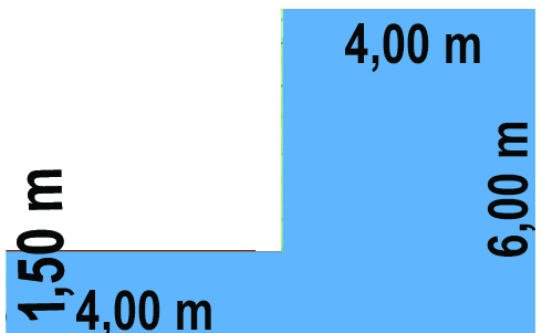

Wer ist NG? Ich bin um jeden Rat glücklich denn ich finde keine Teichbauer der Zeit hat oder Lust hat mein Projekt umzusetzen. Ich würde NG gerne anrufen wenn ich eine Nummer habe
Anbei eine Zeichnung von dem Teich
[attachment=9176].

Hallo Lenny,
ich habe den ganzen Morgen gemessen und gerechnet, ich komme auf 45.000 Liter und davon müssen noch die Schalsteine abgezogen werden, dann liege ich je nach Steingröße ziwschen 34.500-39.000 Liter.
Die Teich wird in L Form gebaut und hat eine Tiefe von 1,5 m. Der eine Bereich hat 6*4 m und der kleinere 4*1,5 m macht eine Fläche von 30 Quadratmeter.
Wieviel Bodeneinläufe und Skimmer muss ich verbauen?
