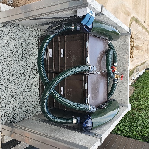

Anordnung 2xUV-Klärer & ParallelFilter
25 Sep. 2020 14:26 #30820
the_farmer antwortete auf Anordnung 2xUV-Klärer & ParallelFilter
dann halt im 45 grad winkel.... wichtig ist nur, das ssie nicht unnötig hoch stehen. der bogen im filterdeckel sollte der allerhöchste punkt des wassers sein

Druid antwortete auf Anordnung 2xUV-Klärer & ParallelFilter
Hm, danke für die Info. Wir füllen in die nächsten Tage, dann schau ich mal, wie es sich verhält. Senkrecht geht nicht, zum einen sind die UV-Klärer zu lang (93cm) und zum anderen mit den beiliegenden Halterungen nicht dafür vorgesehen.
Gruß Sebastian
Deine Schlauchbögen "quer rüber" kosten Pumpleistung. Wäre der Kasten breiter, könntest du gut und gerne 10 cm Pumphöhe einsparen.
Evtl. klappt es, wenn du die UVC senkrecht setzt.

Hab lange überlegt und bei dieser Anordung kann ich noch reinsteigen und komme dann auch an die unteren Filter ran...und was mir auch wichtig war, das Wasser bleibt im "Flow", also nicht zu viele Bögen, besser gesagt nur ein 90 Grad-Knick von dem T-Stück, ansonsten 2x45 Grad, Rest gerade, strömungstechnisch ganz ok, denke ich.
Gruß Sebastian
Danke für die Info, aber da muss ich dann durch.Georgs Teich schrieb: Die Position der UV Anlagen würde ich mir nochmal überlegen. Kann mir Vorstellen das dich das auf die Dauer nerven könnte.
Eine 10000er.Georgs Teich schrieb: Welche Pumpen verwendest du?
Gruß Sebastian

Georgs Teich antwortete auf Anordnung 2xUV-Klärer & ParallelFilter
Die erste Saison, wenn die Pflanzen im Filtergraben noch relativ klein sind, ist der Filter Wöchentlich zu reinigen.
Ich Frage weil ich auch einen Parallelfilter mit eine 8000er Pumpe im Einsatz hatte.
Die war aber zu schwach.
Jetzt betreibe ich jeden Filter mit einer eigenen 6000er Pumpe.
