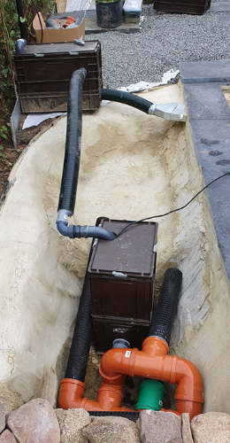

Hi Alfons, danke für deine schnelle Antwort. Ich habe weiter hinten zum Ufer leider keine ausreichende Wassertiefe mehr (toter Raum mit Kies). Das hat den Hintergrund, dass dort Medien vom Haus im Erdboden verlegt sind und vor allem ich die Dachentwässerung (KG) dort nur 50cm tief im Boden liegt. Kurz danach konnte ich tiefer gehen...

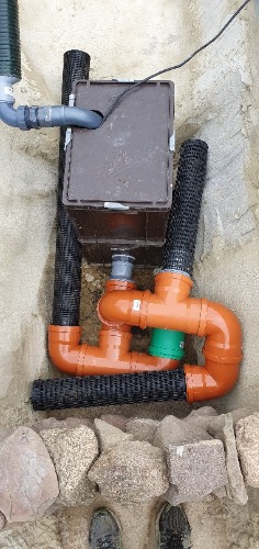

26 Juli 2021 14:21 #32715 von Alfons-Teich
Hallo Sebastian,
ich glaube nicht, dass das ein Problem ist. Das Wasser findet seinen Weg durch die Kiesschüttung. Genug Ansaugkorbfläche hast Du ja für eine Pumpe.
Aber: Warum rückst Du den Pumpenkasten nicht näher ans Ufer und legst die Ansaugkörbe davor ? So kommst Du doch viel besser an die Pumpe und der Kasten lässt sich auch besser tarnen.
26 Juli 2021 06:17 - 26 Juli 2021 06:26 #32705 von seppeltura
Guten Morgen zusammen,
meine Ansaugkörbe haben leider nicht alle flach auf dem Filtergrabenboden Platz gefunden, sodass ich teilweise übereinander anschließen musste.
Wird das die Ansaugung negativ beeinflussen oder max. unterschiedlich in der Intensität sich bemerkbar machen?
Danke Euch.
Sebastian
PS: Warum auch immer hatte ich damals 110er Filterkörbe gekauft und keine 50er, die deutlich besser Platz gefunden hätten ;-)
