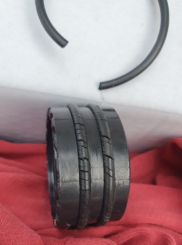

ja die Dichtungen waren bei mir auch durch.

Hallo Georg, ich mache das auch so und habe die gleiche Erfahrung gemacht. Zusätzlich kam bei mir dazu, dass nach der zweiten Saison alle Dichtungen extrem porös waren. Das birgt Gefahren, daher sollte man diese auswechseln. Bei der Glas-Röhre sind scheinbar neue Dichtungen dabei, nicht aber bei der UV-Röhre. Bei mir waren aber nicht nur diese beiden Dichtungen porös. Ich habe dazu Bilder und Text schon mal in Forum gestellt. Ich habe mir einen Satz Dichtungen in verschiedenen Größen günstig bestellt. Auf den Bildern: Zustand am Ende der Saison und nach der Reinigung.
Auf dem anderen Bild sieht man die Dichtungen: teilweise abgerissen, teilweise komplett porös

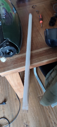

Wenn deine Lampe nur zu einem Drittel verkalkt ist gehe ich davon aus dass die Durchflussmenge relativ gering ist oder\und die Anlage höher hängt als der Filtereingang
Bei mir gehen so ca. 3000 Liter die Stunde drüber.

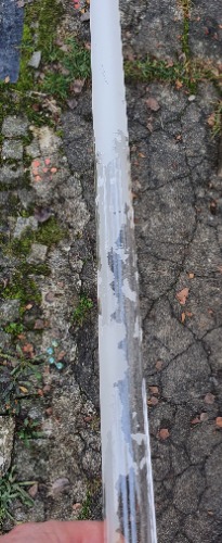

Moin,
die Röhre nenne ich auch mal verkalkt. Bis jetzt ist meine Röhre nie mehr als ein Drittel verkalkt gewesen. Dadurch reinige ich nur einmal im Jahr; wenn ich alles winterfest mache. Zur neuen Saison nehme ich ein neues Leuchtmittel.

Hallo an Alle,
wollt Mal zeigen wie wichtig es ist regelmäßig die Glasröhre der UV Anlage zu reinigen.
Wie am Foto zu sehen ist die Röhre sehr verkalkt, wodurch die Wirkung der UV Anlage stark eingeschränkt ist.
Ich reinigen die UV Anlage einmal im Jahr, beim wechseln des Leuchtmittel.
Macht ihr das auch in der Saison?
