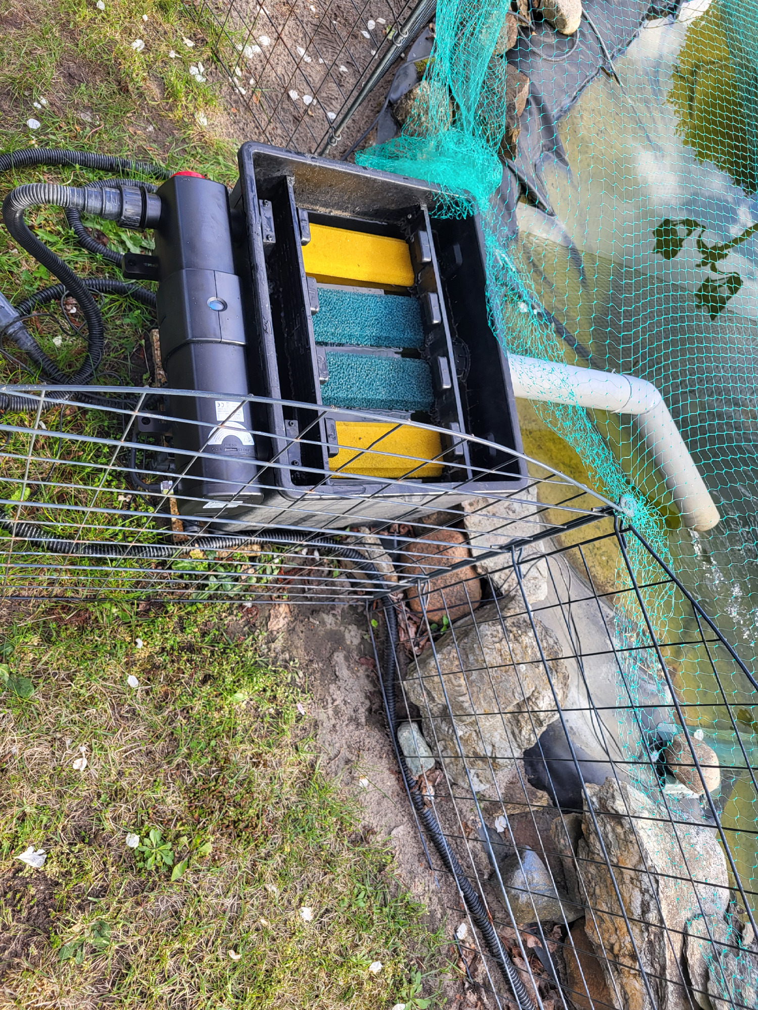

Ein anderes Risiko sehe ich auf dem Foto. Die Verschraubungen zur UV-Röhre und zum Filterkasten stehen über Land. Wird hier etwas undicht, pumpst Du Dir unbemerkt den Teich leer. Es wurde hier im Forum schon deutlich herausgestellt, dass es nicht die Frage ist, ob da etwas undicht wird oder reißt, sondern nur, wann es undicht wird oder bricht. Risikominimierung wäre, wenn die Teichfolie als Wanne unter den Filter und die gefährdeten Leitungen und Anschlüsse reicht und im Schadensfalle das austretende Wasser in den Teich fließen kann. Eine Einhausung/Abdeckung reduziert die Schadenswahrscheinlichkeit durch seinen UV-Schutz. Der ganze Kunststoffkram wird unter der Sonne schnell spröde...

Hallo und Guten Tag liebe Teichfreunde.
Ich hoffe daß ich verständlich und unproblematisch meine Frage hier an die Profis stelle und recht schnell zur Lösung meines "Problems" durch Eure Hilfe komme?
Ich mußte mir eine neue identische UV-lampe bzw. UVC -Klärer kaufen.
Meine Pumpe dafür betreibe ich über eine Zeitschaltuhr einige Male am Tag.
Bis dato ging die UV lampe zeitgleich mit an.
Leider ist der UV-Klärer dann immer ohne Wasser im Betrieb, da die Pumpe ein wenig Zeit bis zum Filter/Klärer braucht.
Meine Überlegung ist nun, den UV-Klärer nicht waagerecht an das Filter zu setzen, sonder um 45° versetzt/gedreht mit den Abfluss-Anschlüssen nach oben, so dass der UV-Klärer bzw. die UV-Lampe immer unter Wasser steht, besser gesagt: das Gehäuse/Glaskolben mit der UV-Lampe mit Wasser umgeben ist.
Die Zuführung vom UV-Klärer zum Filtergehäuse würde ich mit Rohr- oder Schlauch-Bögen lösen wollen.
Macht das Sinn bzw. würde das funktionieren oder hab ich etwas übersehen in Richtung Gefahr oder so?
