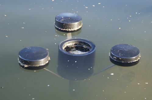

Peeti schrieb:
kann vielleicht mal jemand ein Bild hier einstellen. Den Skimmer finde ich zwar im Onlineshop, jedoch kein Bild.
Peeti
Bitteschön. Habe nicht nachgesehen, aber ich meine im Katalog ist der Skimmer abgebildet.

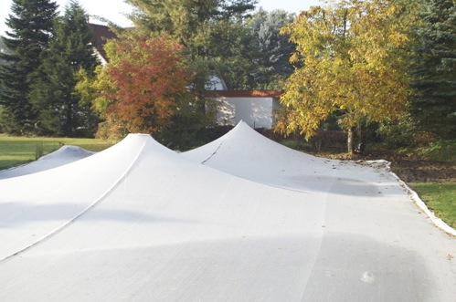

Der Skimmer schafft es nicht, ein Netz zu ersetzen. Die Menge an Blättern ist einfach zuviel. Zumal die Blätter, die im FG landen, vom Skimmer nicht erfasst werden.
Momentan habe ich den Skimmer nicht in Betrieb. Ist ja auch nicht nötig, das Netz verhindert ja, dass etwas in den Teich gelangt.

12 Okt. 2008 08:41 #6962 von Peeti
