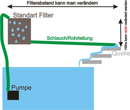

11 Jan. 2010 22:19 - 11 Jan. 2010 22:41 #10899
von mue.chris
mue.chris antwortete auf Aw: Externer Pumpenschacht
was solls hab mal wieder selbst gepinselt damit sollte eigentlich klar sein was geht und was nicht.
ups kleiner Fehler unterlaufen der Pfeil der die Höhe zeigt ist eigentlich falsch richtig währe Oberseite Quelle bis Unterseite Filter (nicht Oberseite Filter)
Letzte Änderung: 11 Jan. 2010 22:41 von mue.chris.
11 Jan. 2010 21:41 - 11 Jan. 2010 21:53 #10898
von mue.chris
Die Standartfilter müssen höher als die Quelle stehen weil das Wasser sonst an den Seiten raus laufen würde. Du kannst ihn in der nähe der Pumpe aufstellen, aber das geht nur wenn der Filter höher steht als die Quelle und du eine Leitung mit einem leichten Gefälle vom Filterauslauf zur Quelle legst. Man muss nur immer daran denken das Wasser nicht nach oben fällt dann kann man doch eigentlich nichts falsch machen.

11 Jan. 2010 21:20 #10897
von DieterH
DieterH antwortete auf Aw: Externer Pumpenschacht
Hallo Michael,
entweder übersehe ich hier etwas ... oder die Sache ist einfach:
Du pumpst das Wasser mit der Druckleitung in den Filter. Von dort muss das Wasser mit Hilfe der Schwerkraft wieder zurück in den Teich. (du hast ja keinen Druckfilter sondern einen Durchlauffilter) Also muss der Auslauf des Filters (und damit der gesamte Filter) oberhalb deiner Quelle stehen.
Weiterhin addiert sich die Höhe der Quelle (60-80cm) zur Höhe der Filterbox und du hast damit deine notwendige Förderhöhe aus der du wiederum die notwendige Pumpenleistung berechnen kannst.
