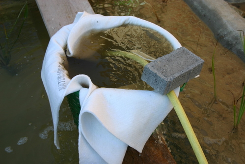

Notfilter falls die Pumpe noch nicht da ist.
14 Sep. 2008 18:40 #6579 von Peeti
da bei mir im Filterteich noch viele Schwebstoffe unterwegs
waren und ich die Pumpe nicht anschließen wollte, da sonst
diese Schwebstoffe in den Schwimmteich transportiert worden
wären, habe ich einen "Eigenfilter" gebaut.
Einfach eine Schmutzwasserpumpe, ein Plastikkorb für Kartoffeln,
ein Stück Vlies900.
Fertig ist der Filter. Den Korb samt Vlies auf einem Brett über
dem Filterteich plazieren, den Schlauch fixieren, die Pumpe in den
Filterteich hängen und los geht es.
Hat prima funktioniert, sieht man auch am braunen Vlies.
Peeti
