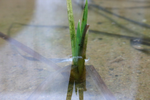

Hallo Tom
Nach deiner Beschreibung nehme ich nicht an das du einen NG Filtergraben hast, dazu stimmen weder die Pflanzen noch der Aufbau.
Vielmehr erinnert mich dein "Projekt" an eine Mischung aus Kiesfilter und selbst zusammengedachten Filtergraben.
Grüße Reinhard

Moin Tom,
die Pflanzen hören sich nicht nach dem NG Filtergrabensortiment an. Seggen u.ä. waren in unserem FG Sortiment nicht drin, sondern Froschlöffel und Wasserschrauben, und einiges mehr. Seggen gehören m.E. in den Ufergraben. Schilf wird den ganzen FG zuwuchern.
Wir haben lehmigen Sand, ca. 10cm eingebracht.
Schau noch mal in die Bauanleitung vom NG Filtergraben, scheint bei dir anders zu sein.
Viel Erfolg
Levke

ich habe im letzten Herbst bei mir bepflanzt.
Der Filtergraben ist bei mir rund 9m lang und 2,5m breit.
Tiefe usw. wie bei Dir nach den NG-Unterlagen.
Ich habe ihn allerdings mit grobem Lehmsand befüllt.
Habe dann im Herbst die Pflanzen gesetzt und bei den
Gruppen Pflanzen immer ein Tütchen Dünger mit in den
Sand geschoben.
Jetzt fangen sie sehr gut an zu wachsen.
Ich denke es liegt bei Dir am Nährstoffmangel.
Hast Du den Dünger von NG mit eingebracht?
Gruß Peeti

Hallo, liebe Teichfreunde, meine Pflanzen im Filtergraben wachsen sehr schlecht, verkümmern mehr als was sie wachsen! Der FG ist 12 m lang und oben 1,3 m breit, Rohtiefe 60 cm bis Wasseroberkante, 40 cm Kies und ca. 20 bis 30 cm Wassersäule. Die Repositionspflanzenwurzeln (Schilf, Schilfzigarren, Igelkolben, Seggen) habe ich mit ein kleinwenig Teicherde ringsum (umwickelt mit etwas Papier) eingepflanzt. Die Durchflussmenge sind 4 m³ pro Std.. Ist nicht viel, es ist keine Strömung die den Pflanzenwuchs behindern könnten. Meiner Meinung nach müsste mehr Erde um die Pflanzen. Mein Vater sagt der Wasserstand ist zu hoch.
Wer weiß es besser und kann uns helfen
Vielen Dank
Tom
