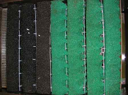

Also nochmal ein Versuch - hier ist das Bild :
Man sieht jetzt von oben auf die Draht-Abstandshalter, die jeweils doppelt so hoch waren, wie die Filtermatte und dann einfach auf der Hälfte zusammen geknickt wurden - damit entsteht ein umgekehrtes "V", das man ein bischen in seiner Breite verbiegen kann und so genau den Abstand erreicht, dass man auf ganzer Länge des Filterkastens genau eine Filtermatte einsparen kann
