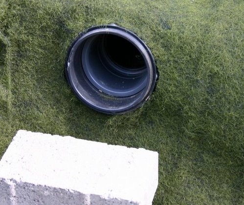

15 Mai 2009 05:28 - 15 Mai 2009 05:29 #8606
von Peeti
Peeti antwortete auf Aw: Übergang zu externem Pumpenschacht leckt
ich nehme an du meinst den Flansch, welcher dann im Filterteich
für den Schlauchanschluß zum externen Schacht eingebaut / -klebt
wird?
Dann bleibt Dir nichts anderes übrig, als Wasser ablassen und die Sache abdichten.
Auf dem Bild ist mein Flansch abgebildet.
Peeti
wird?
Peeti
