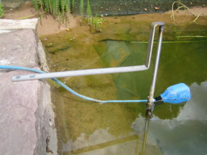

Hallo ich probier noch mal mit schlechterem Foto hoffentlich geht`s.

Caramaus antwortete auf Aw: Niveauschalter funktioniert nicht
Hallo Ulli,
wir haben auch so einen Schalter. Unserer braucht mehr als die angegebenen 10 cm Wasserdifferenz.
Weiters ist das Kabel sehr steif und hat bei uns den Schalter nicht richtig funktionieren lassen. Der Schwimmschalter muss ein Stück vom Ufer weg sein. Ich probiere noch ein Foto einzustellen, bei dem man das sieht.
Weiters haben wir den Schwimmerschalter an eine verstellbare Halterung befestigt, somit können wir diesen am Wasserstand anpassen.
Denn ist der Schwimmerschalter zu weit oben installiert, schaltet die Pumpe nicht mehr ein. Ist er zu weit im Wasser installiert, wird der Filterteich zu weit leer gepumpt, der Schwimmteich zu voll und dadurch Wasserverlust über den Ufergräben eingeleitet.
Grüße Karoline
