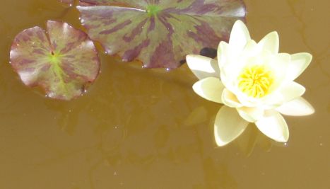

Träugy antwortete auf Aw: Teichwasser nach dem Winter
Hallo, na Mitgefühl hab ich ja nun schon bekommen, Danke.
Ihr erzählt von Regen, sogar von Starkregen, wow, wie geht denn das?
Kennen wir hier im Südwesten nicht mehr. Die Regentonne war im 2011 genau ein mal voll... ich glaub Anfang März...
Wenn nicht bald Regen kommt muss ich wieder Leitungswasser nachfüllen, da freuen sich meine braunen Begleiter sicher und holen zu einem weiteren Vermehrungsschlag aus ...:blink:, bis alles erstarrt und ich es am Stück herausnehmen kann !
Die Filter kommen au net, so an S...i... Schicksalschlag wohl.
Guckst du mol die braune Suppe an - mit Seerose Hermine zur Ablenkung :silly:
Und Mathias, hab mir auch schon überlegt, ob ich die Bräunlinge noch lange im Kreis herumpumpen oder die Runden eher wieder reduzieren soll, am Ende wird denen noch schlecht und sie teilen sich ...
Durchwachsene Grüße, Träugy

ein Grund für´s Trübe wird wohl sein, dass die Filtergräben an ihre Grenzen gekommen sind.
Nach dem Winter habe ich fast alles Sediment in den FG befördert, dass im Teich so gut wie nix mehr war. Es war im FG.
Das Pflanzenwachtum hatte eigentlich gerade erst begonnen, als wir sehr schnell sommerliche Temperaturen bekamen und mit regem Badebetrieb begonnen hatten.
Die Menge an Sediment (oder Nährstoffen),die im FG gelandet ist konnte doch noch gar nicht von den Pflanzen eingebaut werden.
Da wir das Wasser im Kreis jagen, landete wieder nährstoffreiches Wasser aus dem FG im Schwimmteich und bildete die Grundlage für das Algenwachstum.
Eigentlich logisch.
Ich mach jetzt gar nichts, lasse jetzt den Teich in Ruhe und überlege gerade, ob ich nicht auch die Laufzeiten der Pumpe reduzieren sollte.
