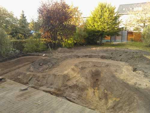

ich werde meine NG 7500 im externen PS aufstellen, die Saugleitung wird etwa 12 Meter lang werden. Lt NG mit 3" Saugleitung kein Problem. Nun lese ich immer mal wieder, dass einige das mit 100er KG Rohr machen. Hat da schon jemand längere Erfahrung mit? Ist das wirklich alles so dicht, dass es keine Luft saugt? Wie gestaltet sich dann der Foliendurchbruch im FG? einfach den Flansch aus dem NG Programm einbauen und das 100er Rohr dadurch? Und an der Pumpenseite dann einfach ein Red Stück von KG 100 auf KG 75 und die Flansche von NG passen wieder? Der NG Berater wollte sich dazu nicht äußern, nehme mal an, dass er lieber den sündhaft teuren Saugschlauch verkaufen möchte. Wenn das mit dem KG Rohr allerding Mumpitz ist, zahle ich das lieber als eine halbherzige Bastlerlösung zu bekommen.
Freu mich auf Eure Antworten
Burkhard

Letzte Änderung: 19 Nov. 2012 20:29 von burkitouri. Begründung: Bild der "rohen" Baugrube
