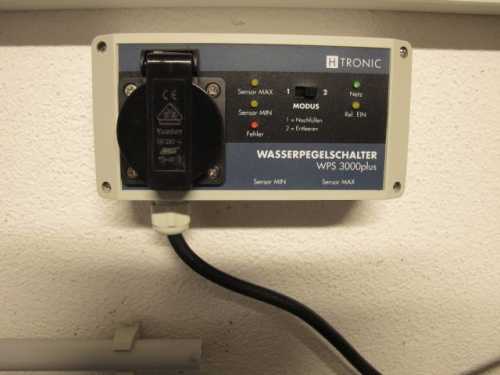

15 März 2015 17:37 #20004
salamander antwortete auf Niveauschalter
Habe den WPS 3000 plus bekommen!
Auf dem Bild fehlen noch die beiden Sensorkabel 10m lang.
Das Gerät schaltet die Pumpen bei niederem Wasserstand automatisch ab. Bei ereichen des normal Wasserstand automatisch wieder ein.
Alles ohne bewegliche Teile, Preis ca. 50- Euro
