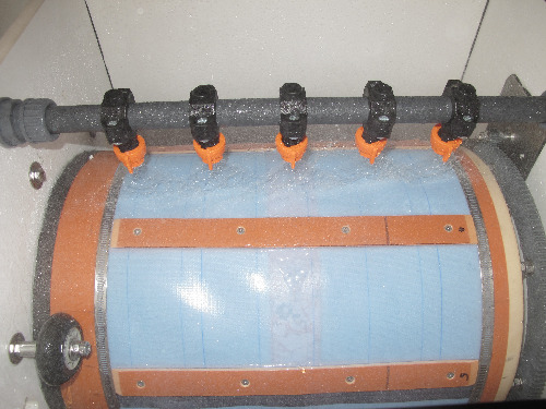

bei den daten würde ich einen trommelfilter empfehlen..... ein feinfilter ist bei 2,5 cm3 pro stunde bereits am ende....daher müsstest du 6-7 filter parallel schalten.

Ich hatte die letzten 2 Jahre zwei parallel geschaltete NG Standart Filter laufen. Die habe ich vor 2 Wochen verkauft. Die Filter waren gut, ich hatte immer klares Wasser. Mir wurde es nur zuviel ständig die Matten auszuwaschen zu müssen.
Ich habe mir über den Winter einen Trommelfilter gebaut, der läuft jetzt seit zwei Wochen zu meiner vollsten Zufriedenheit.
