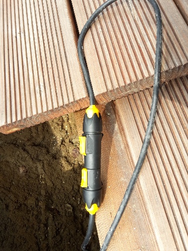

06 Juni 2017 15:16 #25404
salamander antwortete auf Wasserfester Steckverbinder
Schöne Lösung!
IP 65 heisst aber nur:
Gegen Spritzwasser aus allen Richtungen geschützt.
Direkt ins Wasser darf der Stecker nicht.

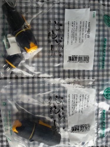

Wasserfester Steckverbinder wurde erstellt von Janni
ich möchte Euch einen Steckverbinder nicht vorenthalten.
Ich hatte einen mit einem geringem Durchmesser gesucht, um die Teichpumpe im Winter entnehmen zu können, ohne die Sonnenterrasse demontieren zu müssen (zu knappe Duchrführung für den Stecker unter einer Holzterrasse).
Neutrik NAC3FX-W und NAC3MX-W, um eine "Verlängerung", bzw. Trennstelle herzustellen.
Das Ganze ist dann staub- und wasserdicht, gemäss Schutzklasse IP65 im gesteckten Zustand für 230V AC.
www.neutrik.com/de/powercon/nac3fx-w
www.neutrik.com/de/power/powercon-true1/nac3mx-w
