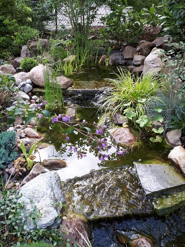

Hi Alfons,
ja der Bachlauf musste dem Umbau zum Schwimmteich weichen. Der ist seit der ersten Novemberwoche fertig, bis auf einen Steg.
unser Bachlauf war knappe 7m langund hatte 4 Stufen. Jede Stufe hatte eine Fallhöhe zwischen 10-15cm wobei die letzte in den Teich gerade mal 5cm hatte. Der Wasserauslas war 70cm über dem Wasserstand vom Teich in einem Steinhaufen. Der Höhenunterscheid spielt ja eigentlich keine Rolle, denn die einzelnen Becken haben ja keine Neigung. Wenn da 1m Höhe auf 2m Länge ist, hast du ggf 2 Stufen mit je 50cm Wasserfallhöhe. Das plätschert gewaltig !! Da unser Bachlauf ein Teil von unserem Filterkonzept war, musste der Tag und Nacht laufen, da ich keinen Beipass legen wollte. Daher waren wir auch etwas eingeschränkt, was das Plätschern anging. Man muss ja auch an die Nachbarn denken. Ein Teich oder Pool sorgt gerne mal für Streit, gerade wenn Pumpen nicht im Wasser sind sondern außerhalb. Wenn dann noch Niagarafälle nachgebaut werden, ist der Ärger vorprogrammiert. Meinen Nachbarn ging meine Beregnungsanlage für den Garten auf den Zeiger, denn die war auf morgens 5 Uhr programmiert. Ist ja optimaler morgens als abends zu wässern, aber das musste ich ändern um den Frieden zu behalten.
Bei dem Schwimmteich jetzt habe ich anstelle dem Druckfilter einen Naturagart Flächenfilter. Der geht mir jetzt schon auf den Zeiger, denn wenn da die Schaumstoffe zu sitzen, plätschert der gewaltig. Da muss ich mal dran sobald es wärmer wird und eine Lösung finden.

Hallo Jochen,
vielen Dank für die Bilder.
Sieht richtig gut aus, wie die einzelnen Becken von den Steinen begrenzt sind. Auch die Bepflanzung ist bilderbuchmäßig. Und dann noch die Gartenbahn...
Habe ich das richtig gelesen, dass Du das wieder abgerissen hast ?
Wieviel Höhenunterschied hattest Du vom obersten Becken bis zum Teich ?
Ich befürchte, Sony hat zuviel Höhe auf zu kurzer Strecke (1m Höhe auf 2 m Distanz).

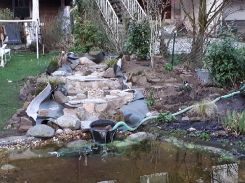

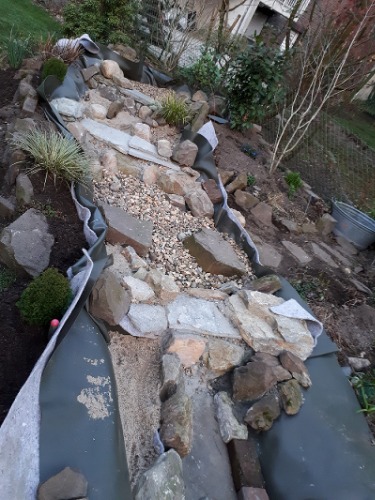

Sehr anschaulich sind auch die Baubilder.
