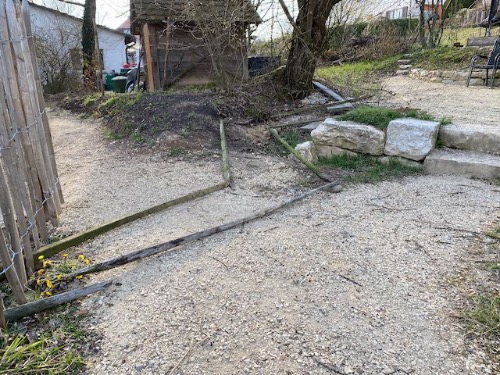

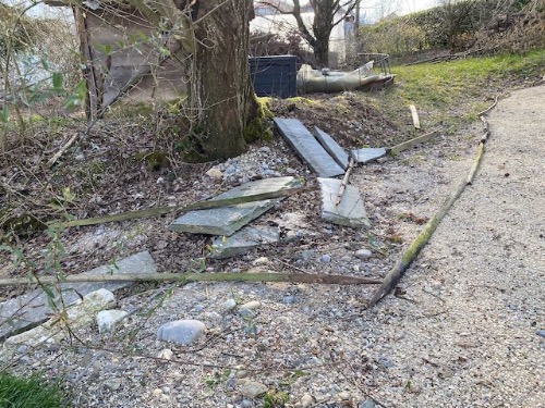

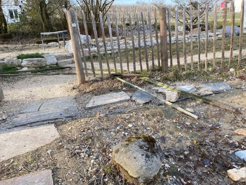

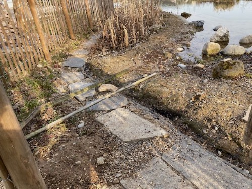

Nach der Fertigstellung des Schwimmteichs im letzten Jahr überlegen wir uns nun einen Bachlauf anzulegen. Ich bin jedoch nicht ganz sicher, ob dieses Vorhaben bei unseren Gegebenheiten umsetzbar ist.
Hier zuerst einmal ein paar Fotos von den Gegebenheiten:
Wie ihr auf den Fotos seht gibt es sehr wenig Gefälle. Insgesamt vielleicht 40-50 cm auf 10-15m Bachlänge. Ausserdem muss der Bach den Fusspfad und Weg durchqueren (wahrscheinlich mit Trittsteinen).
1) Wie kann ich den Bach am besten in den Teich führen? Wegen der NG Bauweise geht es hinter dem Uferwall noch etwas runter bis zur Saugsperre. Irgendwie muss ich mit dem Bach über den Wall kommen, aber wie? Ein Wasserfall klappt hier nicht, da ich zu wenig Höhe habe. Ausserdem ist genau an der selben Stelle auch der Überlauf mit unterirdischer Drainage eingebaut, das Wasser soll also hier auch abfliessen können. Wegen der Kapillarwirkung möchte ich ausserdem am liebsten Teich und Bach physisch etwas "trennen".
