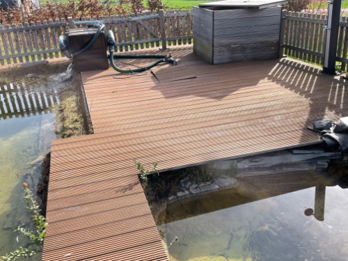

Hallo Norbert
Die absaugaktion habe ich heute morgen schon mal durchgeführt und die Schieber einzeln geöffnet. Das hat nicht funktioniert.
Hier war aber der durchfluss bei einem ganz stark und bei den anderen beiden kam recht wenig im Vergleich zum letzten Sommer.
Ich mache es jetzt nochmal und stecke den Schlauch in die 2 Leitungen
Bin gespannt
Habe sedimentfallen keine Körbe
Danke Gruß Christian

Mach mal die Schieber zu, pumpe das Wasser ab und öffne die Schieber nicht gleichzeitig, sondern nacheinander,
Unterschied in der Transportmenge?
Sedimentfalle oder Körbe?
Schlauch in die 75er Leitung schieben, am besten mit einem Hochdruckreiniger-Kopf.
Prüfen, ob da Sand kommt.
Gruß Norbert von NaturaGart

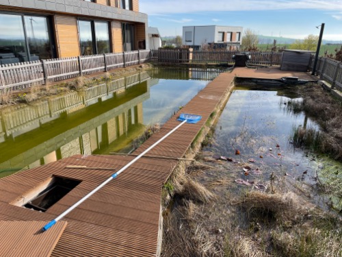

Wie das Thema schon besagt habe ich ein Problem mit dem Wasserstand.
Der Wasserstand ist im Filtergraben 10cm niedriger als im Schwimmteich.
Habe eine Zielsaugtechnik von Naturagart mit 3 Bodeneinläufen.
Die habe ich auch schon gespült, leider keine Verbesserung.
Die Pumpe lasse ich im Winter immer durchlaufen.
Die läuft auch ganz normal.
Den Skimmer habe ich nicht im Betrieb. Schieber ist zu. Das würde es ja erklären wenn dieser Kreislauf auf wäre und die Bodenschieber geschlossen.
In dem Zielsaugschacht sind die Schieber für die Bodenabläufe alle offen.
Habe auch schon alle Schieber geschlossen, bis der Wasserstand im Filtergraben komplett unten war.
Dann alle Schieber auf, der Wasserstand steigt nicht auf normales Niveau. Habe die Pumpe ausgeschaltet bis der Wasserstand richtig war. Dann wieder eingeschaltet und nun sinkt der Wasserstand wieder.
Ich habe das Gefühl dass zwei der Bodenleitungen vielleicht nicht ganz frei sind, dort kommt viel weniger Wasser durch als durch die dritte Leitung. Aber sie sind ja auch unterschiedlich lang, und gespült hatte ich ja auch schon.
Aber die Schieber sind alle frei und funktionieren.
Das ist die einzigste Erklärung die ich habe.
Vielen Dank für eure Hilfe
