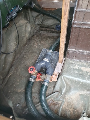

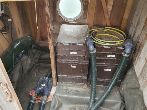

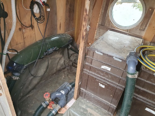

Lohschneider antwortete auf Einbau UV-Filter NG-55
Nachtrag:
Im Bild zu sehen: links kommt die Leitung von der Pumpe in die UV, rechts gehts´aus der UV Richtung Y-Verteilung, von da die beiden Leitungen in die beiden Filterkästen.
Ich installiere die UV-Lampe im Frühjahr und baue sie im Herbst ab. Da reinige ich den Glaskolben, kontrolliere die Dichtungen, u.U. wechsle ich welche und eine neue UV Röhre kommt rein.
Das Anschließen, also die Verbindung mit den Leitungsanschlüssen ist nicht so einfach. Also diese dicht zu bekommen, aber gleichzeitig das Gewinde nicht zu überdrehen. Da die Leitungen gefüllt mit Wasser einiges wiegen, sollte man die Leitungen entlasten, d.h. das hier nicht zu viel Zug auf die Verschraubung kommt.
Außerdem ist wichtig: So eine Kunststoffverschraubung kann auch mal kaputtgehen, abfallen... dann fließen hier Mengen an Wasser unkontrolliert irgendwohin. Damit sich dabei der Teich nicht entleert ist es wichtig, dass entweder der Filterkasten/UV-Lampe innerhalb der Teichfolie steht, oder wie bei mir: alles in einer Art Wanne steht. Ich habe in der Hütte den Boden mit Teichfolie ausgekleidet, so 30cm hoch. An der Teichseite ist ein Überlauf, da könnte das Wasser über ein HT Rohr zurück in den Teich fließen. NG schätzt das Risiko eines solchen Wasserschadens als sehr hoch ein.
Ansonsten, wenn noch Fragen, dann gerne...
Hallo, ich hab es so gemacht. Die UV wird direktan der Pumpenleitung angeschlossen, danach teilt sich der Strang auf die zwei Filterkästen.
