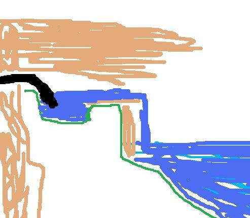

Hallo Peterle,
Zitat:
Ich schätze, man braucht auf jeden Fall schon etwas Dampf dahinter, damit der Wasservorhang stabil bleibt, Erfahrungen damit hab ich aber noch keine.
Ich habe das mit der Pumpenleistung nur erwähnt weil man wie du ja offensichtlich schon weißt ne Menge Wasser braucht für diese Breite.
Ich dachte nur das so viel Wasserduchsatz auch ne Menge Strom frisst. Oder ist das nicht als "Wasserspiel" gedacht sondern als einlauf vom Filter oder ähnliches?
Deine 2" Leitung sollte da aber keine Probleme machen.
Ich glaub ich meine das etwas anders als du mit der Folie ich habe mal eine Seitenansicht "gemalt" man muss natürlich Die Ränder der Folie höher setzen sonst ist im Wasserfall das Wasser schnell all :X
Ich entschuldige mich schon mal im Voraus wenn jemand davon Augenkrebs bekommen sollte :woohoo:
