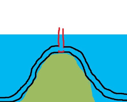

Hallo Tony,
ich denke wenn du ein Loch in den Schlauch bohrst der über dem Wasser liegt bekommst du nur noch mehr Luft in den Schlauch. Wenn du die Möglichkeit hast den Schlauch etwas unterhalb des Wasserspiegels zu verlegen dann könntest du auch mit einem T-Stück an der obersten Stelle "entlüften"
Ungefähr so:
das schwarze ist der Schlauch
rot das T-Stück zum entlüften
PS. bei dieser Lösung darf man aber nicht zu viel Wasserdurchfluss im Schlauch haben sonst könnte der Luft ansaugen
