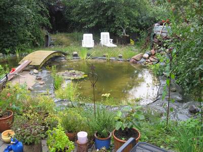

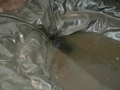

Hallo Norbert und Reinhard,
mittlerweile kann ich Entwarnung geben, habe mein Problem selbst lösen können.
Die Winterpause mit abgeschalteter Pumpe hat sehr viel Schlick und Fadenalgen auf dem Saugfilter ablagern lassen. Die kürzliche Wiederinbetriebnahme der Pumpe hat dann wohl noch ein wenig Dreck zusätzlich angesogen und den Saugfilter von aussen zugesetzt.
Ein gut erkennbares Foto des "Flach-Saugfilters ist mir leider nicht gelungen, aber ich habe den Filter händisch reinigen und wieder in seine ursprügliche Form drücken können. Jetzt läuft das Wasser wieder einwandfrei in dem gewohnten Kreislauf.
Photos des Saugfilters aus der Bauphase und dem fast fertigen Teich jetzt hoffentlich richtig beigefügt.
Gruß, Ingo
