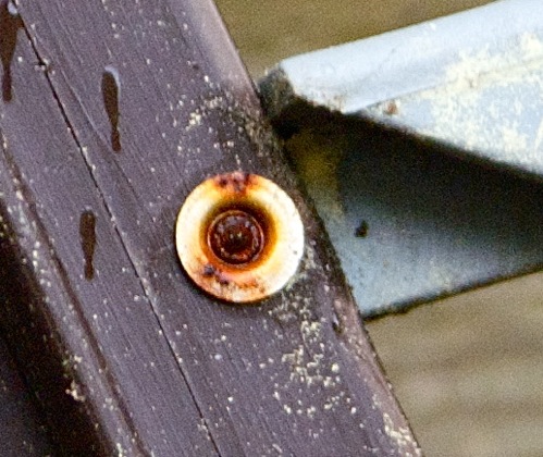

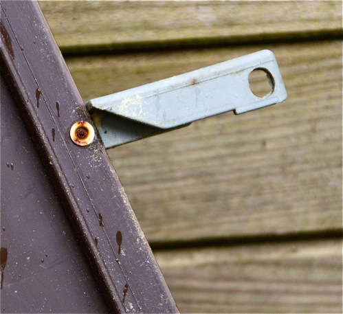

Mein ZST-Kasten wurde 7/08 geliefert und 9/08 eingebaut, die Anlage ist noch nicht in Betrieb. Gestern habe ich festgestellt, daß die Nieten auf der Innenseite des Deckels tw. schon deutlich verrostet sind, außen noch völlig unauffällig!

Muss nicht sein, dass der Lieferant gegen die Spezifikation gehandelt hat. CrNi-Stähle haben ein elektrolytisches Potential von -0,32V, Aluminium dagegen eines von -1,66V (Stichwort elektrolytische Spannungsreihe). Daraus ergibt sich schon eine kleine Batterie. Damit bekommt man auch Edelstaht zum Rosten. Ist dann also eher eine falsche Vorgabe an den Lieferanten
Verzinkte Eisennieten wären da voraussichtlich günstiger (-0,60V).
Ich glaube aber nicht, dass die Nieten in absehbarer Zeit deshalb ausfallen werden.

Nach den Bildern ist es weder Edelstahl im Kern, noch Alu außen. Die rosten ja im zweiten Jahr nicht nur innen, sondern komplett. :ohmy:
Na, die Welt geht davon nicht unter und gegen zwei neue Deckel, fünf Kisten Krombacher und drei bis vier Gratis-Tauchgänge im Park würde ich sagen: Schwamm drüber! :silly:
Da hat der Lieferant wohl an der Spezifikation vorbei gespart und statt Edelstahl etwas anderes genommen.
