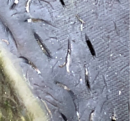

20 Aug. 2020 18:25 #30517
von Norbert
Norbert antwortete auf EPDM Folie - Hat jemand (schlechte) Erfahrung mit Frass durch Köcherfliegenlarve
Ich grüße ...
... und füge ein Foto bei. Die Schäden können beträchtlich sein.
Norbert von NaturaGart
