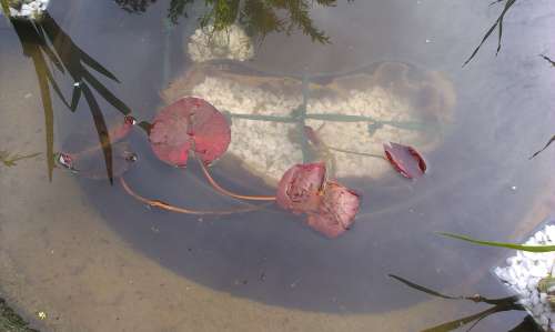

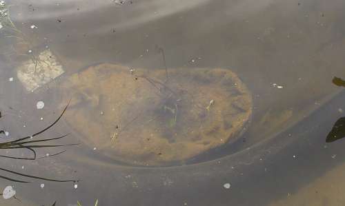

mir ist bekannt, dass dies ein alter Thread ist, aber das Thema paßt zu meinem Problem: ich habe Mitte Mai 2 Seerosen von Naturagart geliefert bekommen und in meinen Fertigteich gepflanzt. Natürlich habe ich versucht, weitestgehend den Naturagart Anleitungen zu folgen.
Bei der einen Seerose scheinen alle alten Blätter abzusterben, da sie entweder abgefressen werden oder ansonsten durch Schädlingsbefall zerstört werden. Es ist ein neues Blatt sichtbar, bisher kann ich aber noch nicht erkennen, ob dies auch schon angegriffen ist.
Schlimmer steht es um die zweite Seerose: die alten Blättchen sind alle abgefressen und es scheinen auch alle neuen weniger hohen Blättchen abzusterben.
Hat jemand einen Rat? Sind diese Seerosen noch zu retten?.

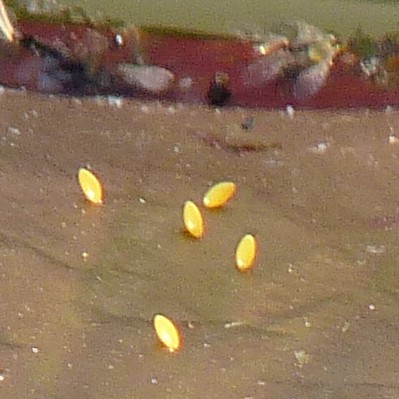

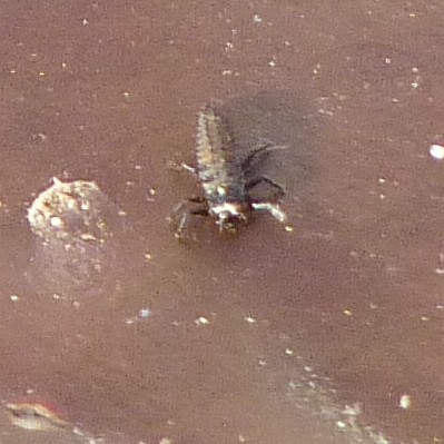

Hier noch ein Foto das möglicherweise die Larve vom Seerosenkäfer zeigt.
Ich habe es damals für eine Marienkäferlarve gehalten...
Ich kann mich auch erinnern, an der Blattoberseite so kleine gelbe Dinger gesehen zu haben. Das müssen dann wohl die Eier von diesem Käfer gewesen sein.

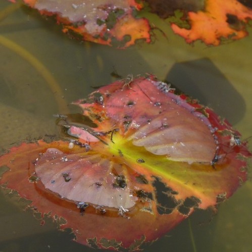

Hallo Bürogärtner,
das sieht aus wie ein Befall durch Seerosenkäfer. Die Larven sind schwarz. Wenn man sie zerdrückt, tritt eine gelbliche Flüssigkeit aus. Die einfachste Methode, die Schädlinge loszuwerden ist es, sie mit einem Stück feuchter Küchenrolle abzuwischen und zu entsorgen. Wenn Du alle Blätter abwischst, hast Du Ruhe. Ich mache das jedes Jahr 1 - 2 mal und es klappt immer.
