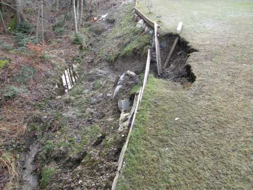

Hallo Christoph!
die Neigungswinkel von 45° und 75° sind nicht gerade wenig! Da ich auch einen Hang mit 45° im Garten habe und dieser trotz dichtem Bewuchs eine "kleine" Privatmuhre von 6m breiteverursacht hat, kann ich Dir nur raten sehr rasch zunächst Böschungssaat zu streuen. Diese Speziellen Mischungen keimen sehr rasch aus und verfestigen den Boden durch Ihre Wurzeln. Da diese aber meist nur enjährig sind mehrjähriges dazu setzen. Frag beim Gärtner nach was für die beiden Lichtverhältnisse geeignet ist.
Zusätzlich würde ich Dir bei den Hangneigungen und Höhen auch raten vor Aussaat noch Kokosnetze aufzulegen. Die Pflanzen wachsen da durch und stabilisieren die Netze und den Boden.
zb so was: german.alibaba.com/product-free/coconet-...ction-108430291.html
also nicht warten, gleich machen. der nächste Regen kommt bestimmt!
so wars bei mir:
lg
Becker
so wars bei mir:
lg
Becker
