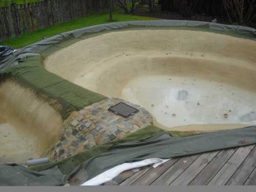

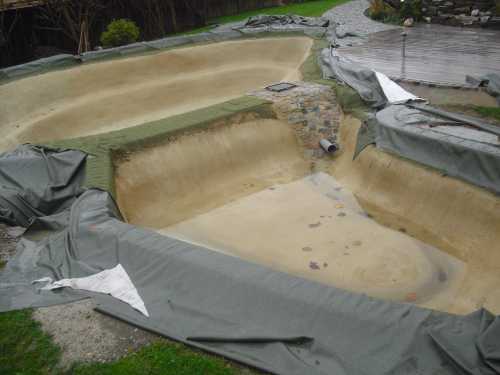

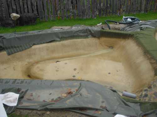

Ich habe im Anhang ein paar aktuelle Bilder eingestellt. Wir haben das Verschlemmen zunächst nach den Vorschlägen von unserem NG - Berater durchgeführt. Grundsätzlich würden wir aber gerne zumindest einen Teil der Uferzone auch vermörteln und noch weiter ausgestalten.
Deswegen hatte ich dich nach Deinen Erfahrungen damit gefragt. Wenn das Novemberwetter so weiter geht, werden wir in diesem Jahr nicht viel weitermachen können. D.h. noch das Ufer zumindest über den Winter mit Ufermatte sichern und dann nächstes Jahr weitermachen.

04 Nov. 2013 22:10 #18663
von viethmann
viethmann antwortete auf Aw: Eisschub im Dammbereich
Hallo liebe Teichgemeinde,
ich würde mich bei dem Thema Eisbruch gerne einklinken!
Unser Teich liegt wie der von Becker auf über 800m im Allgäu und da ist mit kräftigen Eisdicken zu rechnen!
Wir sind gerade mit dem Verschlemmen fertig geworden und haben aber die Eiszone, wie von NG empfohlen freigelassen, (also bis ca. 15 cm). Ich rechne aber bei den Wintern hier mit Eis bis 30cm und mehr.
In der tollen Bildergalerie gibts ja gemauerte Treppen, die durch die Eiszone gehen und auch komplett vermörtelte Teichränder wie bei Becker z.B.
Muss man denn da mit Eisschäden rechnen, oder mit welchen speziellen Tricks habt ihr das vermieden?
Für Tipps wäre ich dankbar!
roland
