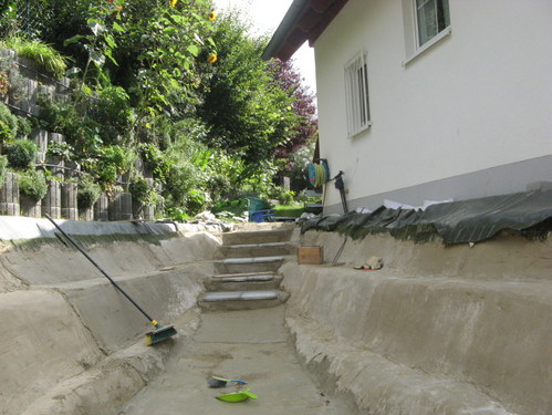

zu der Frage mit dem Wasser ablassen folgendes: wie ich bei Deinen Fotos gesehen habe, sind Deine Stufen wie bei mir recht ausgeprägt angelegt. im Bild rechts knappe 40° links ca 30°. Ich glaube nicht, dass unter diesen Bedingungen die Folie irgenwo hinrutscht. Ausserdem ist die Folie ja im oberen Bereich - da nicht vermörtelt - leicht zugänglich. Somit kannst Du ja für die Zeit der Wasserabsenkung die Folie mit Sandsäcken oder Steinen etc. beschweren, damit sie nicht wegrutschen kann.

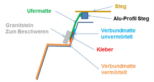

eine dauerhafte Beschwerung mit Steinen möchte ich nicht machen, da die gezeichnete Stufe meine "Kneipp-Stufe" ist, d. h. hier können wir fast um den ganzen Teich laufen, ohne komplett im Wasser zu sein. Mit den Steinen würde der "Weg" deutlich verschmälert, außerdem sehe ich das Risiko, dass man an einer Fuge hängenbleibt.

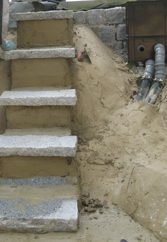

Mein Teich ist komplett in hellbraun vermörtelt und die Treppen in den Teich sind aus Granit. Hier noch zwei Bilder aus der Bauphase:

Übrigens gute Skizze, genau so hätte ich das nämlich auch gemacht.

Ich werde es wohl jetzt mit dem K1-Kleber versuchen und die Ufermatte während der Aushärtung mit Steinen beschweren (siehe Bild).
