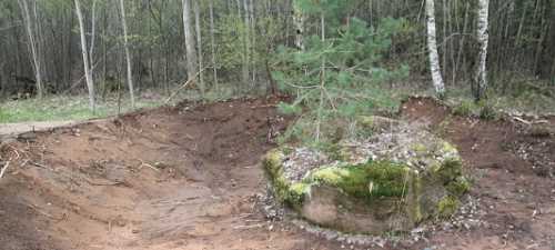

karl42 antwortete auf Aw: Naturteich mit Sandstein-Insel
Hallo Oliver,
danke für deine Vorschläge. Stein anheben geht nicht, ist viel zu schwer und wir hätten auch Angst, dass der Bewuchs leidet.
Das Anbringen der Folie mit einer Leiste würde sicher gehen. Was mich diesbzgl. beim Sandstein stört, es gibt keine Möglichkeit am Stein Pflanzen als Sichtschutz anzubringen. Man würde also immer ein Stück Folie sehen.
Was meinst Du/Ihr zur Lehm-Lösung? Wo finde ich denn eine Anleitung wie man das am Besten angeht?
Vielen Dank
Karl
Vielen Dank
Karl

Hallo Karl,
ich würde, sofern dies möglich ist, den Sandstein mit einem Bagger oder Kran aus der Mulde heben, Flies siehe www.naturagart.com/teichbau/naturagart-vlies und Folie verlegen, anschließend noch Flies auf die Stelle legen wo der Stein liegen soll und diesen wieder in die Mulde legen..
Alternativ kannst Du auch an dem Stein die Folie hochführen und mit einer Leiste siehe www.naturagart.de/shop/Teiche/Ufer-Baute...rchparam=befestigung befestigen.
Ich habe meine Folie und Verbundmatte so befestigt. Siehe:
www.teichbau-forum-naturagart.de/index.p...mit=6&start=12#16705
Oliver
Oliver

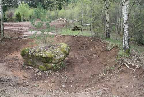

Hallo Zusammen,
direkt neben unserem Bauplatz ist im Wald eine Mulde von ca. 12m Durchmesser, Tiefe ca. 1 - 1,50m, darin befindet sich ein Sandstein (ca. 2x2m) mit Bewuchs. Das ganze ist waldnah (teilw. gelichtet), also halbschattig. Fische müssen nicht unbedingt rein. Als Zulauf kann das Regenwasser vom Haupthaus genommen werden, ca 150qm Dachfläche.
Wir haben bisher keine Ahnung vom Teichbau und hoffen auf eure Unterstütung. Hier unsere Fragen:
Freu mich auf eure Antworten. Bilder anbei.
Vielen Dank
Karl
- Folie Ist das mit dem Sandstein machbar? wenn ja wie befestigt man die Folie am Sandstein?
- Lehm Würde mir am Besten gefallen, aber bei der Größe und auch mit dem Sandstein ist das sicher nicht so einfach, oder? Wird das Wasser arg trüb? Ich brauche kein kristall klares Wasser aber ein braune trübe Brühe macht auch keinen Spass.
- GFK Scheidet bei der Größe eher wegen dem Preis aus, oder?
- Alternativen Habt Ihr andere Ideen oder Ansätze?
Vielen Dank
Karl
