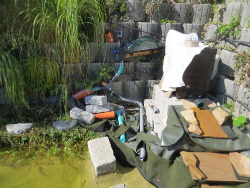

Hallo Michael!
Gute Idee mit der Waschmaschine! Riecht nach so einem Waschgang die Maschine nicht komplett nach Teichschlamm. Wäre ja für die Wäsche nicht so toll...
Wenn das Wasser komplett herauslaufen kann, dann sollte diesbezüglich nichts mehr passieren. Ich kenne nur die Beschreibungen einiger Mitglieder hier, die bei der Quarzröhre festgestellt haben, dass diese sehr leicht zerspringt, wenn sie aus und wieder einbauen möchte. Spannungen bedingt durch Temperaturschwankungen kann man da nie ausschließen. Bei uns sind -20C° locker möglich. Da geh ich lieber auf Nummer sicher und hol sie rein.
Gleiches würde ich auf alle Fälle auch mit allen Trafos für Pumpen und Leuchten machen(letzteres empfiehlt im Übrigen auch NG so).

Hallo Becker,
ich habe die UV-Lampe extra mit Gefälle verbaut, damit sie auf jeden Fall leer läuft. Ohne Wasser darin kann ihr doch eigentlich nicht viel passieren?
Das Reinigen der Filter mache ich immer im Haus, zunächst grob auswaschen im Waschbecken und anschließend alle Schaumkissen in die Waschmaschine (natürlich ohne Waschmittel). So bekomme ich die Filter recht gut sauber.

Hallo Micha am Teich!
Gute Frage!
Ich hab meine UV-Lampe schon ins Haus geholt. Die Gefahr, dass durch den Frost etwas kaputt geht ist mir zu hoch. Das Ding ist ja auch nicht gerade günstig!
Bei den Filtern bin ich mir nicht sicher. Ich müsste die Filtermedien alle vorher noch reinigen, denn verschmutzt möchte ich sie nicht über den Winter schicken. Allerdings ist das Reinigen bei den derzeitigen Temperaturen auch nicht wirklich lustig...

Hallo Teichbauer,
wie geht ihr mit eurer Filtertechnik im Winter um? Baut Ihr den Filter ab und lagert alles ein oder lasst ihr alles draußen?
Ich habe jetzt meinen Wasserstrom geteilt, so dass das Wasser im Winter nicht durch die UV-Lampe und Filter läuft. der obere Wasserverlauf läuft durch Lampe und Filter, der untere direkt in den Teich.
Meine Überlegung ist jetzt, die ganze Anlage "trockenzulegen" und dann draußen zu überwintern.
Hat jemand hierzu schon Erfahrungen gesammelt?
