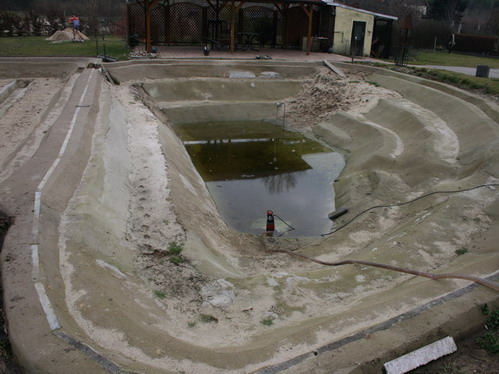

Februar 2008 sahs so bei mir aus:
Auch würdet ihr beim Verlegen der Folie Probleme bekommen, da die Sonne nicht mehr stark genug ist, die Folie geschmeidig zu bekommen.
Ich würde es schlimmer finden, mit einem "schnell, schnell" fertig gefuschten Teich leben zu müssen, als die Grube überwintern zu lassen.
Vielleicht fallen euch auch noch im Winter einige Verbesserungen ein, auf die ihr jetzt in der Hektik nicht kommt...
