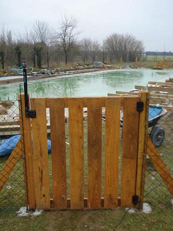

Ich habe meinen Schwimmteich komplett eingezäunt. Ich fühle mich besser dabei und es ist hier in Frankreich für Schwimmbäder auch Pflicht (wenn man nicht automatisch zufahrende Sicherheitsabdeckungen oder Wellenschlagalarme installieren will, was bei meinem Schwimmteich sowieso nicht möglich gewesen wäre).
Von meinen drei Töchtern schwimmt nur die Kleinste noch nicht. Es geht bei der Absicherung allerdings weniger um die eigenen Kinder, die meistens das Risiko kennen, sondern mehr um fremde Kinder. Die meisten Kinder ertrinken nicht zuhause sondern beim Nachbarn oder Freunden.
Ich habe ringsum Holzpflöcke einbetoniert, die optisch gut zu den Holzterrassen passen und einen 1,2m hohen Maschendraht gespannt, den man aus der Entfernung kaum sieht. Diesen Zaun werde ich teilweise noch innerhalb einer Windschutz-Bambushecke "verstecken". Diese Einzäunung grenzt den Bereich Schwimmteich als Einheit gegenüber den übrigen Bereichen des Gartens ab. Das ist aber bestimmt Geschmacksache.
Als Zugang habe ich mir ein Holztor gebaut und dies mit einem Sicherheitsschloss versehen.
Viele Grüsse aus Frankreich
Dirk
