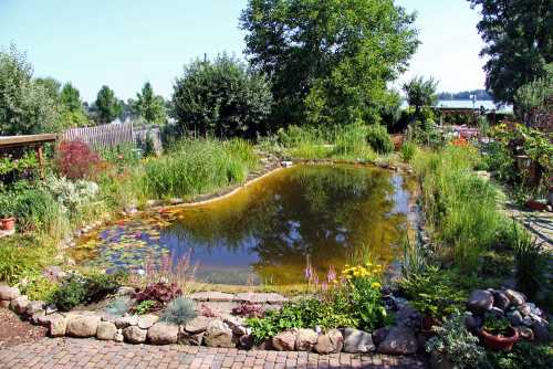

So Fehler gefunden !
Bedingt durch den vielen Regen der letzten Wochen ist hinten am Wasserfall etwas abgerutscht. Inzwischen ist wieder alles im grünen bereich !
VG Ludy

Wir werden am WE die Saugsperre überprüfen...
Der Wasserfall läuft nur bis 10 Uhr und ab 15 Uhr.
Einen Filter haben wir nicht !
Aber es sind sehr viele Pflanzen im Filtergraben und in der Sumpfzonen, vielleicht geht bei denen wie bei den Menschen der Stoffwechsel in der nacht 8x so schnell wie am Tag ? Wie war das mit der Photosystese, lang lang ists her....
VG Ludy
VG Ludy
