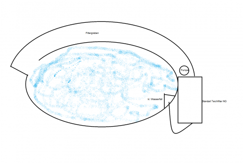

Vorrausgesetzt der Teich hat die Form eines Ei´s, kann ich dann den Filtergraben einlass zum Teich am stumpfen Ende und den Filtergrabenschluss mit Pumpe über den Teichfilter schicken oder filter ich da nur die ganzen Sedimente vom Filtergraben weg aber nicht vom Teich selbst?
Was soll ich eigentlich im Filtergraben pflanzen, denn da blicke ich bei NG auch noch nicht ganz durch: Sortiment für Klärgraben, Klärbeet, Uni-Filterpflanze, Zier-Filterpflanzen??
Im Teich selbst, dachte ich versuch ichs mit den Unterwasserpflanzen 5 und vlt noch was anderes an den Rändern, Naturteichpflanzen 50.
Passt das eigentlich zusammen oder überhaupt nicht.
Bitte helft mir
Hab noch ein kleines Bild gezeichnet so wie ich es mir ungefähr vorstelle.
Bitte helft mir

20 Juli 2014 19:48 #19429
von Hebbe
Hebbe antwortete auf Aw: Gartenteich
Mein Filtergraben hat auch die Form einer Banane, aber wichtig ist halt je länger je besser damit das Sediment vom Zielsaugkasten bis zur Pumpe am anderen Ende Zeit hat sich zu setzen. Dafür ist aber auch eine gewisse Breite des FG nötig um die Strömung zu verlangsamen und mehr Pflanzen haben darin dann auch mehr Platz. Die Pumpenleistung sollte auch angepasst sein.

20 Juli 2014 12:52 - 20 Juli 2014 16:20 #19428
von Enten-Michl
Gruß Michael
Enten-Michl antwortete auf Aw: Gartenteich
das hieße ich müsste den FG verlängern also um den Teich herum ziehen (komme ich maximal auf 3-4m reicht das aus?). Kann ich den Graben eigentlich halbrund auch machen? denn in den Fotos sieht man ihn eigentlich immer als Rechteck oder funktioniert er als Halbkreis nicht mehr?
mit 3-4m FG hab ich halt fast schon die halbe Wassermenge vom Teich drin, das müsste schon reichen um Nitrat abzubauen nicht,?
Und den Filter hätte ich so oder so eingebaut denn bei diesen "WAsserschweinen" ist der sicher nicht falsch.
