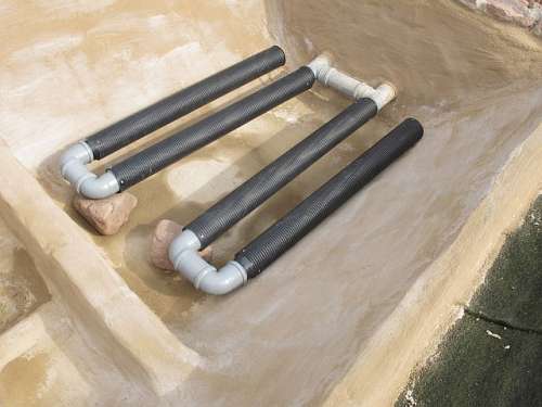

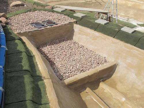

Hallo Träugy!
Stabiler wird der Vorfilter so schon, aber vor Verstopfung durch Algen und sonstigen Schmodder schützt des auch recht wenig.
Wichtig ist es meiner Meinung auch je nach Pumpleistung mehrere Vorfilter paralell zu betreiben.
Ich habe bei einer Gesamtwassermenge von ungefähr 8500l / h 4 Vorfilter mit jeweils 1 m Länge eingebaut und mit einer dünnen Kiesschicht abgedeckt.
NG betreibt das bei einem ihrerer Teiche im Park auch so.
Sollte der Kies irgendwann verschmutzt sein lässt er sich leicht rausnehmen und reinigen.
Bis jetzt nach einem Sommer sieht der Kies noch absolut sauber aus.

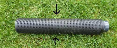

nach längerer Pause hier wieder einmal ein paar Zeilen:
Im Mai diesen Jahres hatte ich wieder einmal Probleme mit verminderter Durchflussleistung. Ich vermutete wieder einmal einen verstopften Grobfilter im FG (ich berichtete dazu schon). Nach längerer Suche im Dickicht des FG fand ich dann den Grobfilter, diesmal allerdings wieder zusammengefaltet zu einem Brett. Das hatte ich im ersten Jahr schon mal. Wenn sich zu viele Partikel oder Fadenalgen etc auf den Grobfilter legen, ist dieser zu schwach um dem Sog stand zu halten; er faltet sich zusammen.
Nun musste eine Stabilisierung her. Ich hatte noch einen Deckel eines zweiten Filters übrig. Diesen schnitt ich innen aus, so dass quasi ein stabilisierender Ring mit 90° Auflagerand entstand. Diesen schraubte ich mit den zugehörigen Schrauben etwa in der Mitte des Grobfilters ein. Nun spürte man auch gleich die verbesserte Stabilität. So wurde der Filter wieder eingesetzt und machte fortan keine weiteren Probleme mehr. Ich denke NG könnte diese Filter in ähnlicher Bauweise stabilisiert verkaufen, so bliebe Anderen eventuell der "Klappeffekt" und eine Wühlerei im "Schlammassel" erspart
Grüße an alle Teichfans.
Genießt die ruhigen Tage, die nächste Saison kommt ja schon bald.
Träugy

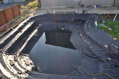

von Sascha696
ab und zu lese ich hier ja auch mal..
Damit jeder weiß was Thorsten meint hänge ich mal ein Bild mit an.
Ob es nun Perfekter ist wird sich zeigen..
Glaube da eher das Thorsten der Perfektionist ist
Sascha696 antwortete auf Was würde ich beim nächsten Teich anders machen?
Moin,\ThorstenC\ schrieb:
Sascha696 hat im Nachbarforum seinen Teichbau gut beschrieben und es etwas besser gemacht als ich.
Etwas perfekter....
Teichform am Boden optimiert mit Gefälle zu den offenen BA..
Alle Saugrohre direkt in den Filterkeller.
Genügend Rückläufe..
Etwas perfekter.
L
