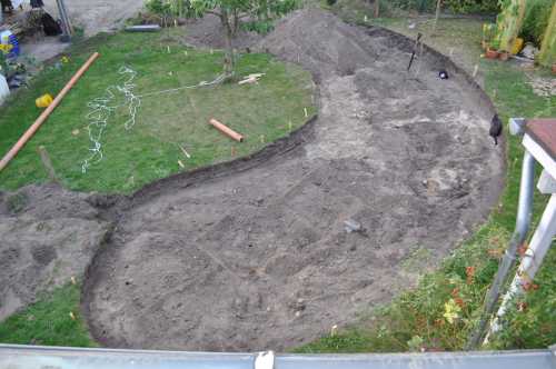

Moin,
auch da wiederum super, denn auch meinen s/F-Teich hatte ich mit 10cm geplant und werde dies jetzt umplanen..
Hatte dies aber schon in einem anderem Forum wo ich meine Planung vorgestellt hatte von ThorstenC geraten bekommen.

Hallo, sieht gut aus die Kurve, Sascha, viel Spaß beim Bauen.

Moin,
das ist eine Super Idee!
Ich bin gerade angefangen den Filtergraben zu bauen. Plane ich doch glatt mit 20cm anstatt mit 10cm :woohoo:
Danke!

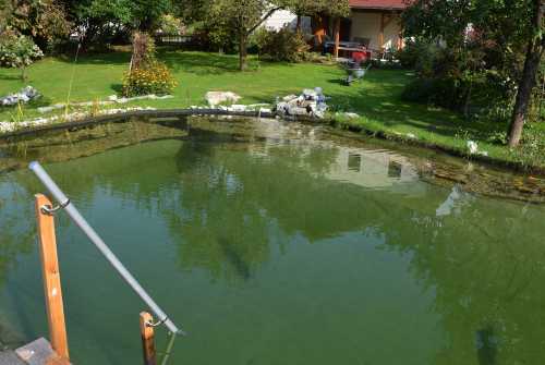

Hallo Träugy!
Sprichst mir aus der Seele! Genau diesen Punkt würde ich auch anders bauen, diese Zone fällt täglich ein paar mal trocken. So 20cm wären ideal. Weiters würde ich den Ufergraben einige Meter länger bauen, da sich hier die schönste Vegetation bildet. Sonst funktioniert alles wunderbar, klares Wasser seit Juni, Teich besteht erst seit April.

Fehler: -10 cm Zone im Filtergraben (FG):
Im FG habe ich ringsherum eine -10 cm Zone gebaut, um dort eine schöne Uferbepflanzung zu ermöglichen.
Problem: Wenn der Wasserstand etwas geringer ist und dann noch die Pumpe einschaltet, dann fällt der Wasserstand im FG so weit ab, dass diese Zone manchmal trocken fällt. Dies stört mich insbesondere dann, wenn der FG voller Kaulquappen ist und diese sich dann auf dieser Zone verfangen und trocken fallen, ggf. sogar vertrocknen.
Lösung: Ich würde diese Zone heute ringsherum mindestens -15 oder sogar -20 cm tief bauen, so dass diese Zone immer Wasser führt. Ggf. könnte man dort mit Steinen und Substrat nach Lust und Laune Erhöhungen bauen, wo dies gewünscht ist, um z.B. eine spezielle Pflanze zu setzen, die -20 cm nicht mag.
