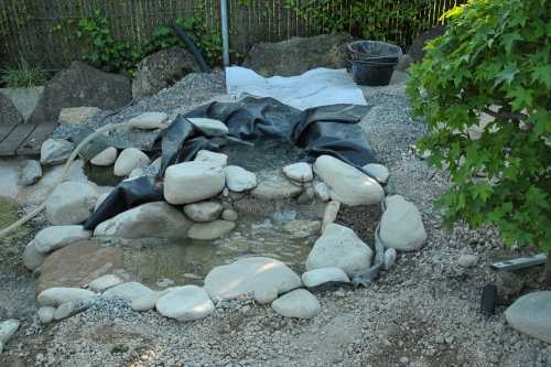

Hallo Träugy,
hier noch Bild drei. Hat wohl nicht geklappt.
Gruß Hary
Gruß Hary

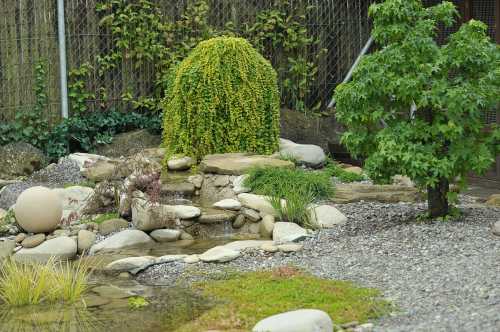

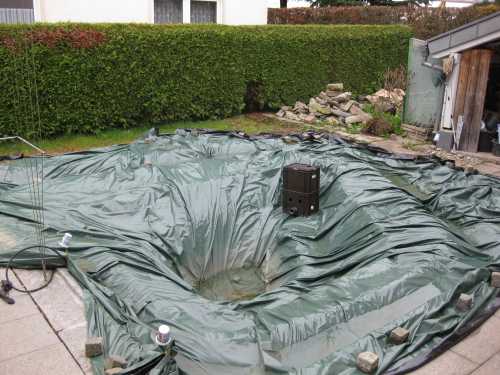

Hallo Träugy,
danke für Deine Antwort. Genau das ist es was ich gesucht habe. Das gefällt mir sehr gut. Ich versuche mal meinen Teichfortschritt einzustellen. Den Pumpenschacht habe ich wegen dem Bild aufgestellt. Ich denke, vom Platz her, könnte ich einen solchen Einlauf links neben dem Pumpenschacht, oder an der linken Teichseite (Bild 3) aufbauen. Hast Du evtl. Bilder vom Rohbau der Hohlblocksteine. Du leitest, nach der Beschreibung, das Wasser von der Pumpe entweder durch den Filter oder zum Bachlauf. Ist das wegen dem Winterbetrieb so gelöst. Ich hätte alles über den Filter und dann zum Einlauf geleitet.
Grüße Hary
Grüße Hary

Hallo Harry
ich wollte schon lange mal mein Projekt in der Teichgalerie vorstellen, aber irgendwie schaff ich es nicht.. darum versuch ich nun hier wenigstens mal meinen Bacheinlauf mit Bildern zu zeigen. Nach Fertigstellung der Teichlandschaft blieb die Einlaufecke über ein halbes Jahr unbearbeitet, weil ich mich einfach nicht daran gewagt habe. Ich hatte zwar wie Träugy, einen kleinen Hügel vom Aushub, meine "3 Dimensionale" Vorstellungskraft liess aber zu wünschen übrig. Für mich war es der schwierigste Teil von der ganzen Teichbauerei. Ich musste mich regelrecht zwingen einfach mal an der untersten Stufe anfangen zu bauen. Und auf einmal ging es, mit jedem gesetzten Stein kehrte die Vorstellungskraft zurück.
Jiiippi, die unterste Stufe ist geschafft,
danach ging es zügig voran, und sah danach so aus:
Der Filter ist übrigens mit einer Steinfolie, die an einem Rahmen (Grösse des Filterdeckels) angemacht ist, verkleidet. Sieht man auf dem Bild nicht, da zusätzlich unter Hängepflanze (Lysimachia nummularia) versteckt.
Vielleicht kann diese Art des Quelleinlaufs etwas inspirieren..
Viele Grüsse aus der Schweiz
Katharina
Katharina

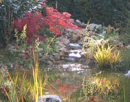

Träugy antwortete auf Aw: Tipp für Einlauf nach dem Filter
Hallo Harry
ich hab es so gelöst: Aufbau aus Hohlblocksteinen, drumrum Reste des Aushubs, dahinter verborgen der Standardfilter von NG.
Dadurch entstand ein Hügel für den Bachlauf. Wasserfluss teilbar via Y-Stück und 2 Hähne, 50/50 Bachlauf und Filter.
Sah am Anfang so aus:
und heute so:
bzw. so, wenn man genauer hinschaut...
Macht ein nettes Geräusch und kann ggf. reguliert werden.
Gruß Träugy
und heute so:
Gruß Träugy

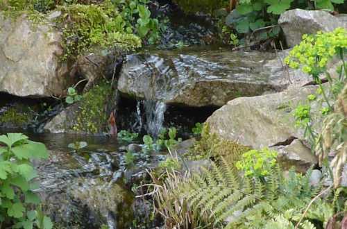

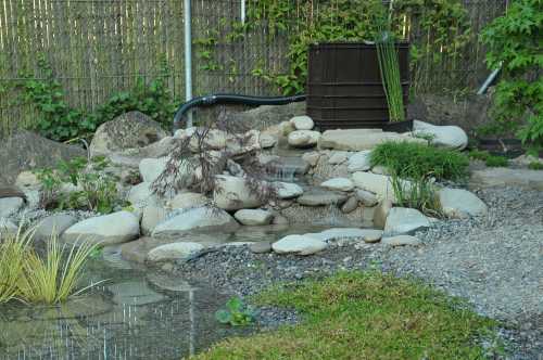

28 Okt. 2014 09:36 #19709
Touranus antwortete auf Aw: Tipp für Einlauf nach dem Filter
Hallo Harry,
habe ich leider kein Foto von gemacht.
Ich habe mir diese grauen Abwasserleitungen 50mm aus dem Baumarkt geholt. Passen genau in den grünen 2" Schlauch der von der Pumpe kommt.
Habe mehrere T-Stücke hintereinander gesteckt, damit verteilt sich das Wasser ein wenig.
Muß man ein wenig testen, klappt aber ganz gut.
28 Okt. 2014 08:39 #19708
von HarryM
HarryM antwortete auf Aw: Tipp für Einlauf nach dem Filter
Hallo Touranus, sieht ja nicht schlecht aus. Wie hast Du das mit der Wasserverteilung gemacht. Ist hinter den Steinen eine Aufstauung?
Gruß Harry
