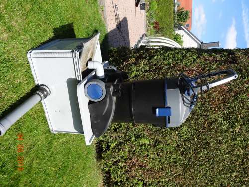

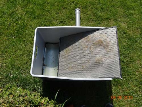

Hallo Vulli1
Ich stelle mal Bilder von meinem \"Siebfilter\"ein. Als Sieb habe ich so ein Metallgewebe, wie man sie z.B. für Kellerschächte bekommt verwendet,(es funktioniert aber auch mit Fliegengitter für Fenster).Das habe ich dann auf ein Lochblech aufgespannt. Als Auffangrinne, habe ein Stück Dachrinne benutzt.
Dann anstelle des Absaugschlauches am Schlammsauger noch ein Winkelstück und fertig. Damit das ganze leichter zum transportieren ist, stelle ich das dann noch auf einen Wagen.
Mann kann das ganze sicher noch schicker bauen, erfüllt so aber auch seinen Zweck.

Hallo kaktus, danke für die anregung! Hast du vielleicht mal ne anleitung oder ein bild von deinem siebfilter? Gruß
