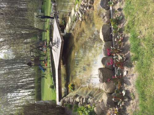

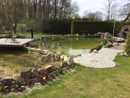

Wir haben ja letztes jahr unsere teichanlage in betrieb genommen.
Der teich ist gut über den winter gekommen.
Was mir jetzt etwas sorgen macht, ist der permanente wasservelust. Unser teich hat etwa die größe ( incl. FT) von 14x10m und ich muß jetzt im frühling fast alle 14 tage 3-4 qm wasser nachfüllen. Ist das normal durch verdunstung etc. oder sollte ich mir sorgen machen. Danke für eure hinweise und erfahrungen.
