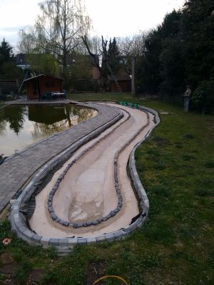

Hallo, jetzt mal eine Frage an die Teichgemeinde
Der 2. te Filtergaben ist dann fast fertig. Am Wochenende noch die Ufermatten befestigen und dann wieder Wasser rein.
Der Gaben ist ca 20 Meter lang und zwischen 2,4 und 3 Metern breit.
Macht es Sinn den Filtergraben durch kleine Mauern, unter Wasser, in 2-3 Segmente zu teilen, so das nur die oberen 10 cm frei fliessen können.
Hatte gedacht so kan ich den Graben optisch etwas aufteilen.
Jetzt stellt sich die Frage ist es auch eine gute Idee ?
Gruß Frank

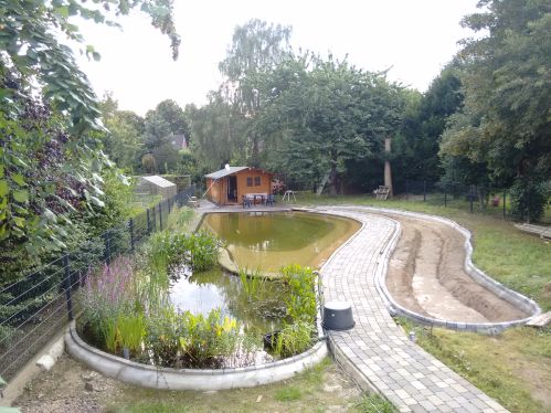

Tomy26 antwortete auf Schwimmteich NRW Niederrhein
Hallo Kaktus
Da hattest du mehr als recht, von den Krebsscheren ist nichts mehr zu sehen und vom Teichboden beim Riesenhechtkraut und der Wasserschraube auch nicht.
Das eine oder andere bleibt klein
und anderen Pfanzen komme ich nur mit abschneiden bei.
Wie man sehen kann habe ich den zweiten teil des Filtergrabens angefangen.
Wenn der fertig ist muss ich auch so einige Pflanzen noch mal umsetzen.

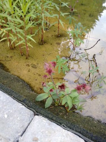

Fäulnis ????
Ich beschreib mal wie sich die Krebscheren verändert haben.
ca. 2-3 Woche nachdem ich sie eingesetzt habe haben sie erst mal neue Blätter bekommen. Dann sind die alten Blätter alle glasig und brüchig geworden.
Plötzlich habe ich eine Krebsscheren mehr gefunden, erst jetzt wieder den kleinen Rest.
Wie macht es sich bei anderen Pfanzen bemerkbar ?
