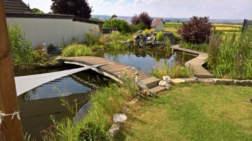

Hallo ihr Beiden! Habe mit Filterteich ca. 120 m3 . Habe die von NG entwickelte Zielsaugtechnik gebaut.
Tiefste Stelle ist 2,20 m um wegen der Kois genug Volumen zu bekommen. Betreibe alles mit einer Pumpe die außen unterhalb der Wasserfläche steht. Mit 4 Ansaugstellen funktioniert das ganz gut. Lediglich das Problem mit den Algen kriege ich nicht in den Griff. Die rutschen an die Ansauggitter und machen diese regelmäßig zu. Von der Brücke und vom Steg aus muss ich diese dann mit einem feinmaschigen Kescher rausholen. Hab mich damals nicht beraten lassen und alles selber geplant. Ein Ansauggitter ist wahrscheinlich zu weit weg.
Würde Heute bei der Größe mit 2 Sammelschächten und 2 Pumpen bauen. Die Pflanzen im Filtergraben wachsen sehr gut. Habe letzte Woche ca. 1/3 ausgeräumt. 1 Tonne Wurzeln !
Ein Fehler war das falsche Schilf. Sieht zwar gut aus, aber wuchert unglaublich. Die Belohnung ist dann, wenn man sieht, das es den Fischen gut geht. L.G. Conny und Winni
