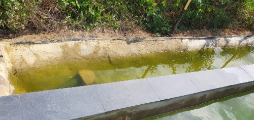

Mach mal bitte Detailfotos von deiner Saugsperre....hebe da schon eine Vermutung.
Der nächste Ansatz wäre: bis wohin sinkt der Wasserspiegel?
Dein Teich ist sehr eckig, hast du beim Umschlagen der Folie in der Ecke evtl. eine Falte gelegt, die ein "V" bildet, und nur durch die Mörtelschicht "ein bisschen" gedichtet wird?

überprüfe mal ob das Vlies unter der Gummilippe des Uferband die Verbundmatte berührt.
Falls die Verbundmatte und das Vlies nicht durch die Folie getrennt werden kann sein dass das Vlies saugt.

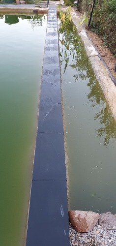

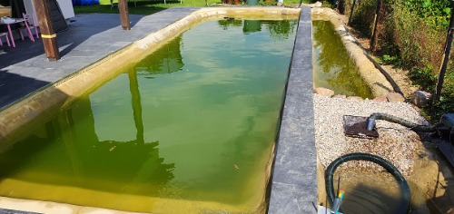

ich habe vor 2 Wochen meinen Schwimmteich mit Wasser befüllt und stelle seit Anbeginn einen Wasserverlust fest.
Zum Wasserverlust:
Mein ST wird an 3 Seiten durch Steilwände ohne Uferzone o.ä. begrenzt und an einer Stirnseite über die gesamte Breite durch eine Treppe.
Im FG beobachte ich, dass die nicht vom Wasserspiegel bedeckte Mörtelschicht (ca. 5-10 cm auf einer Länge von ca. 10m) zwischen Wasserspiegel und Kapillarsperre im Filtergraben feucht ist (Mörtel zieht ja auch gewissermaßen nach). Der FG ist initial mit Pflanzen besetzt, aber eben noch sehr "mager".
Kann die Ursache die Verdunstung durch den freiliegenden Mörtel (10m Länge im FG) liegen?
Oder muss sich mein Teich erstmal "einschwingen"?
Welche Alternative sehr ihr? Sollte ich die freiliegende Mörtelschicht "zurückbauen" und ersetzen durch Ufermatte bzw. die Verbundmatte ohne Mörtel freiliegen lassen? Freiliegende Folie wäre doch wegen der UV-Einstrahlung total murks, oder?
Danke vorab
Zum Wasserverlust:
- ca. 5-7 cm pro Tag
- Pumpe/Filter/UV-Lampe laufen 9-18:00 Uhr
- Wasserfläche 40m² ST und 5m² FG
